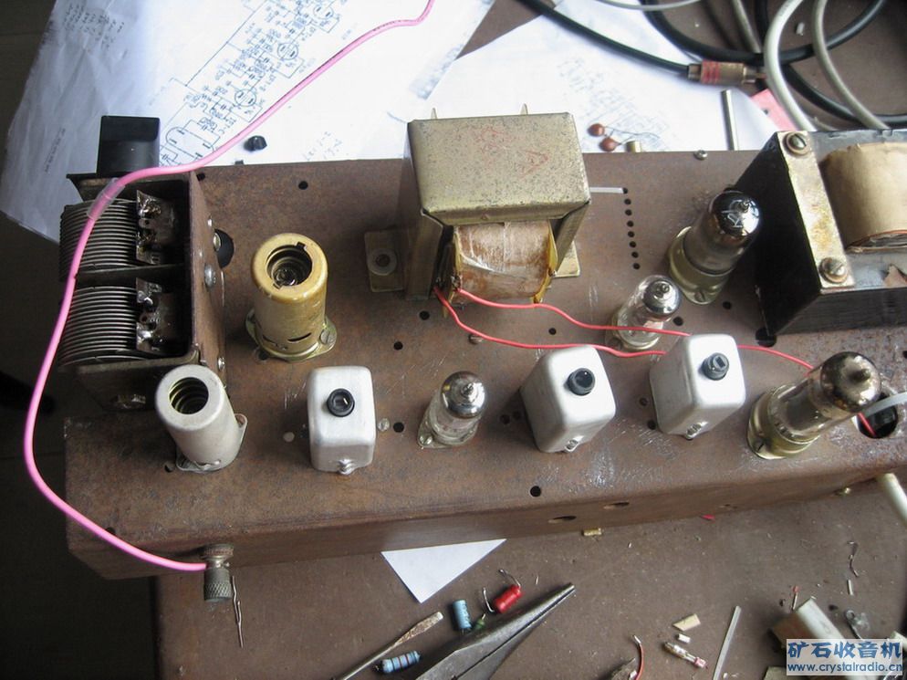

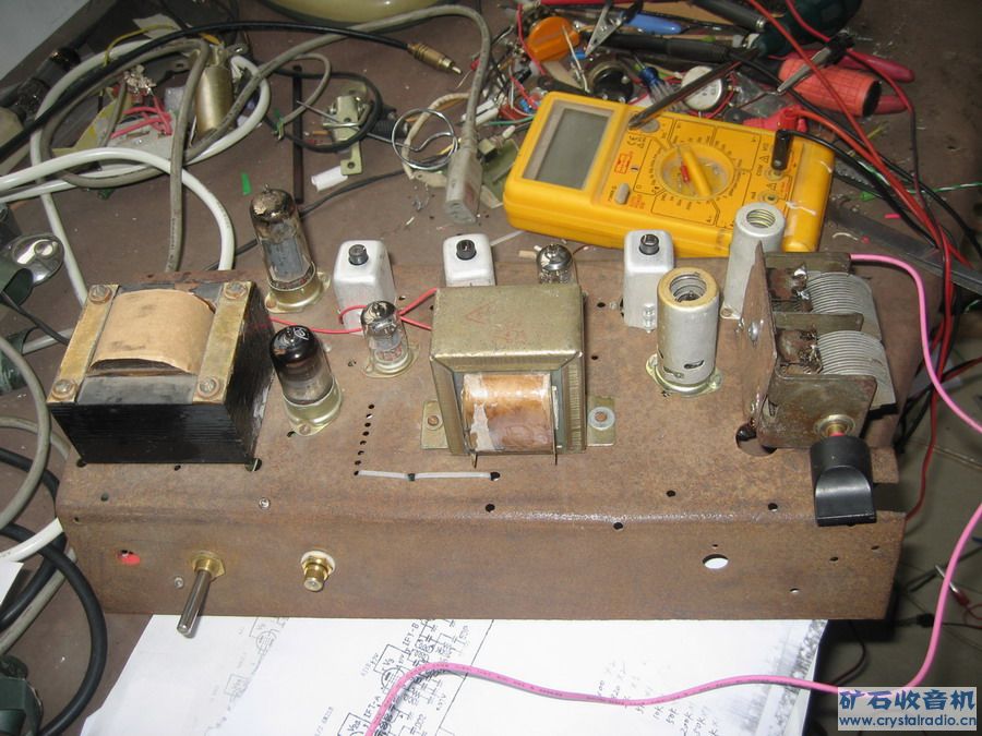

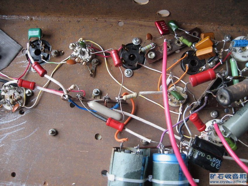

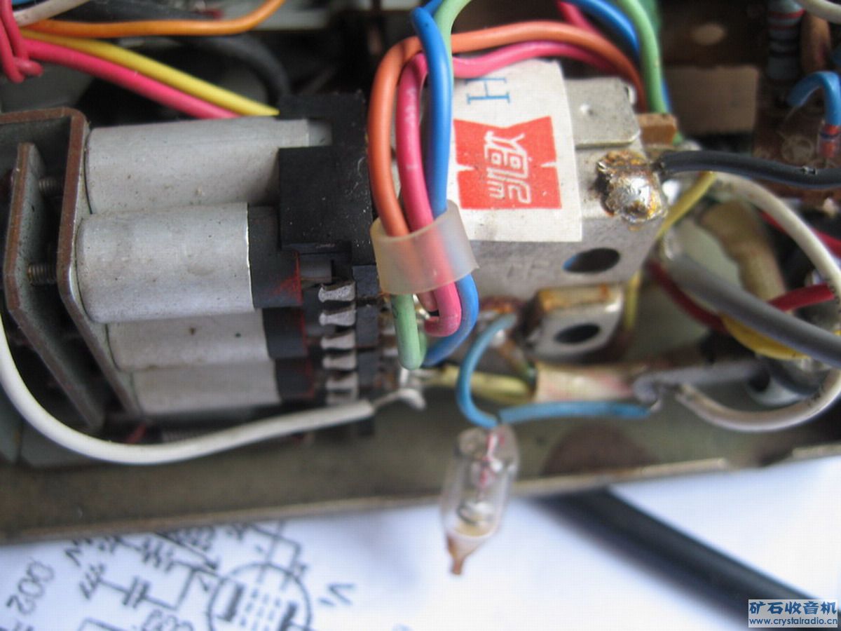

在张老师那买了一套中周,用以前装过收音机的底台,经过捣鼓装成这样,本地几个调频台基本能收下。由于只有万用表和一只LC表,用车机来调试,声音好像有点失真,音乐的时候有点沙,另外感觉灵敏度不太高。请各位老师帮指导指导。上图。

好乱····楼主要布局一下呀

能问一下吗;空变365是串连个小容量电容吗、
 楼主| 发表于 2010-4-25 20:50:17 | 显示全部楼层
回复 8# PL81 的帖子
将两组定片各拆剩一片。

空变还可以,在各级增益和统调上下功夫,

发表于 2010-4-25 22:24:27 | 显示全部楼层
空连是改的还是串的电容?

灵敏度不高, 整机统调后应该会有所提高!

不错,焊好就出声了!底台有沧桑感 ,仿佛又回到了几十年前!请楼主详细介绍一下空气双联的改制方法。
发表于 2010-4-26 15:25:14 | 显示全部楼层
楼主应很好的清洗一下空连和那块铁底板,否则台少甚至收不到,我比你这好,动片压片已经不好用了,换了一个,灵敏度高了。
