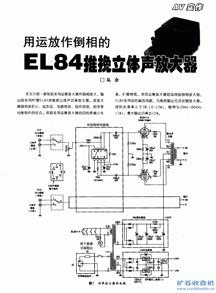

发表于 2010-4-24 11:58:39 | 显示全部楼层
回复 1# MLD 的帖子
总觉得这个电路怪怪的,我还是喜欢用长尾倒相的.

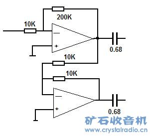

发表于 2010-4-24 13:47:52 | 显示全部楼层
  原图中的OPA2604  http://www.icpdf.com/PdfView.asp?id=6037043_234418
优点是可以用在正负24V这样比较高的电源电压下工作
图中的电路画法大家可能不容易一眼看出来连接关系,我把它的接线图画成了原理图大家就看得清楚了
上面那个半个运放工作在反比例放大状态,放大倍数是—20 (符号指的是与原输入信号反相)下面那个运放是反比例跟随器放大倍数为一。
简单说一下,我看这个电路的缺点
这个电路下面那半个运放的输入信号取的是上面运放的输出信号,这样肯定下面那路的失真要大于原信号的失真,而且运放虽然说已经接近理想器件但毕竟不是理想器件,由于两级串联造成的相位失真也是客观存在的....而且上面那个运放 的输出电压是下面运放的输入电压,这样就要求必须使用电源电压较高的型号,通用性较差....
    我主张的改进: 1,在运放前加一级类似于6N1这种较低价的管最阴极输出,
                 2,倒相用的运放分别接成增益为0分贝的正比例跟随器和反比例跟随器,两路的输入信号都是取自整机输入信号的同一点;运放不参加电压放大,只起到倒相作用
                 3,在运放后增加一级用类似6N6、6N8P等动态较大的管子组成的平衡推动级来完成电路的电压放大........

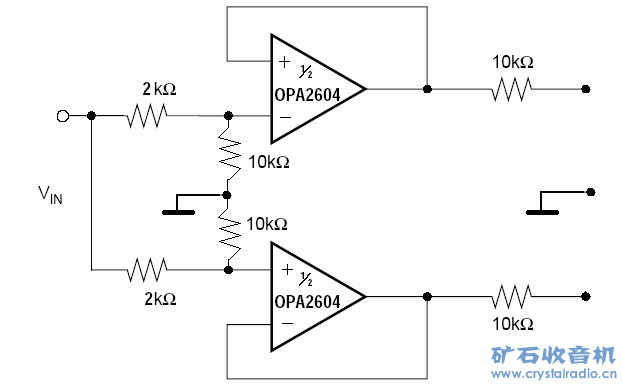

 楼主| 发表于 2010-5-2 18:24:30 | 显示全部楼层
原帖由 海河 于 2010-4-24 13:47 发表
  这个电路的缺点

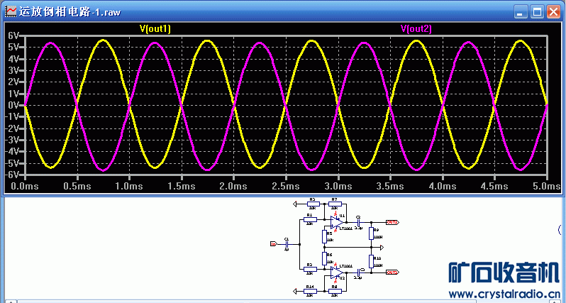

                 2,倒相用的运放分别接成增益为0分贝的正比例跟随器和反比例跟随器,两路的输入信号都是取自整机输入信号的同一点;运放不参加电压放大,只起到倒相作用 ...
是这样吧?
发表于 2010-5-2 23:27:28 | 显示全部楼层
回复 6# MLD 的帖子
您这是一个 全平衡的 电路啊,需要输入信号就是全平衡的.... 也就是说这个电路的输入端需要的信号就是“倒相”后的正负两个部分

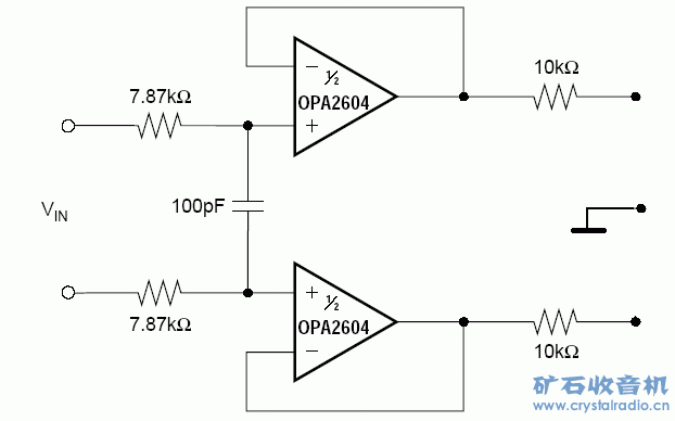

 楼主| 发表于 2010-5-4 22:24:02 | 显示全部楼层
原帖由 海河 于 2010-5-2 23:27 发表
哦...那么,这样可以完成“倒相”了么?(见下图)
发表于 2012-10-11 21:59:39 | 显示全部楼层
这个电路有人做过吗?声音怎样。
发表于 2013-8-16 19:03:27 | 显示全部楼层
您这电路无力吐槽,请您好好看看电压跟随器
 楼主| 发表于 2013-8-17 18:44:21 | 显示全部楼层
narutofu7 发表于 2013-8-16 19:03
您这电路无力吐槽,请您好好看看电压跟随器吧
呵呵...都几年了,不会总停在原地不动...一般都请你去看书,现在这个您不会无力吐槽了吧。
