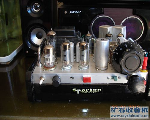

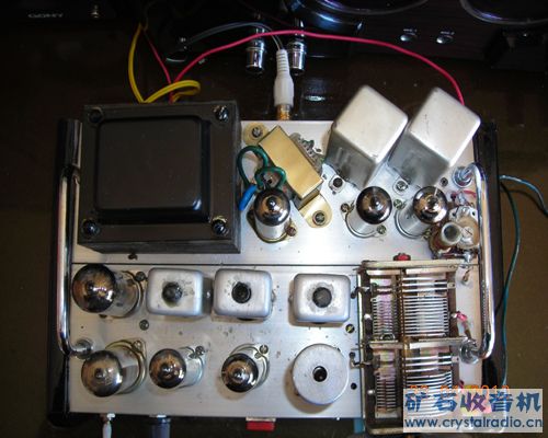

大约用了二十多天的时间,我的调幅短波、调频8管胆机大体完工了,经过几天的磨听,感觉效果越来越好。在安装与调整过程中有以下几问题值得思考。
  1、对空气四连接地的问题:先直接用粗铜丝将动片连二个银焊接点连接后接地,(地采用裸铜线绕铝合金底板一周)先安装的是FM部分,效果很好,波段全覆盖。可是安装好调幅部分后,收不到台(有振荡),且能收到465中频。后来将空四连接地端改用金属网屏蔽线与短波天线接地端沓接并接地后,清楚地收到了电台。按理说此时空四连的U型大金属支架也完全接地了,可是此时若另外将其接地后,FM段又完全停振了,我想可能对于工作在高频下的四连来说,任何一种接线都会改变调频本身工作点的,所以空四连接地有很大讲究,需爱好者们在DIY时注意此问题。
2、在切换时工作状态时,必须将电源和高频部分的线圈全部切开,否则相互干扰。
3、中放6J1虽比6K4灵敏,但不如6K4工作稳定。(可能是我的管子的原因)。
  4、最好做个简易调谐机构。
5、调幅变频中放仿红波269。FM:6N3完成高放变频、中放6K4、鉴频检波2AP9,功放6N2+6P1
