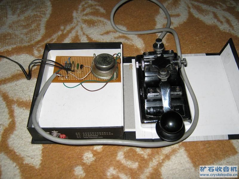

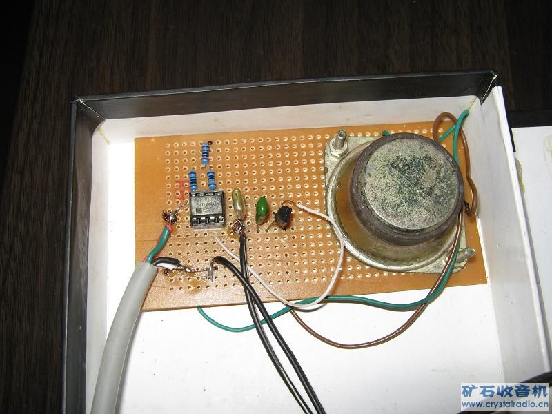

刚淘的一常熟K4重型电键,花一个小时为它做了一个CW练习器.电路用低电压型的TLC555构成振荡器,振荡频率为600HZ,后加一级9014放大,驱动一只8欧/1W小喇叭.完工后装入清华紫光的U盘硬包装盒内,用手机电池供电,音量不用调节,够用.
不哆嗦了,上图:
电路图如下:

直接用个蜂鸣器更简单了

电子市场上2-3元一只的压电蜂鸣器,买来接上个手机充电电池(注意+-极性)
把电键串联在电池上,就是一个很好的电码练习器了
