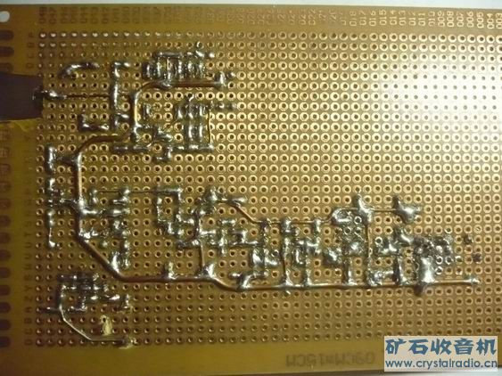

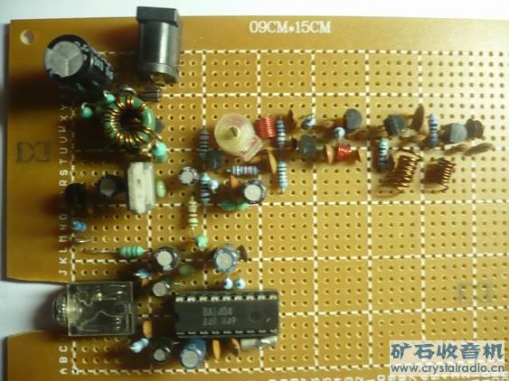

这作品(立体声调频发射机,发射频率为108MHz左右为佳)DIY了比较长的时间了,做的不满意(请您多多指教!),由于在室内,没出去测过能发射距离有多远,相当保守的估计至少一百米以上吧!由于末级用的是丙类功放,好像输出信号的失真较大,到了远处,即信号比较弱时双声道的效果比之前用甲类功放的消失的快(可能我没调好吧),但声音还是很清晰。整机电流60多毫安,作品基本上没什么优点,电源为普通市场上卖的那种工业成品的线性变压器就行了(这种变压器为了省成本,它里面的整流桥一般都没并上0.01uF的电容,不能很好地滤掉市电噪声,但作品在电源的正负极都串上了1mH的电感,所以交流声就基本上没了),还有作品的天线用的是市面上卖的普通收音机的金属天线就行了(几十厘米长,没必要用软导线当天线)。调试时最好有个场强仪。
事物图:
