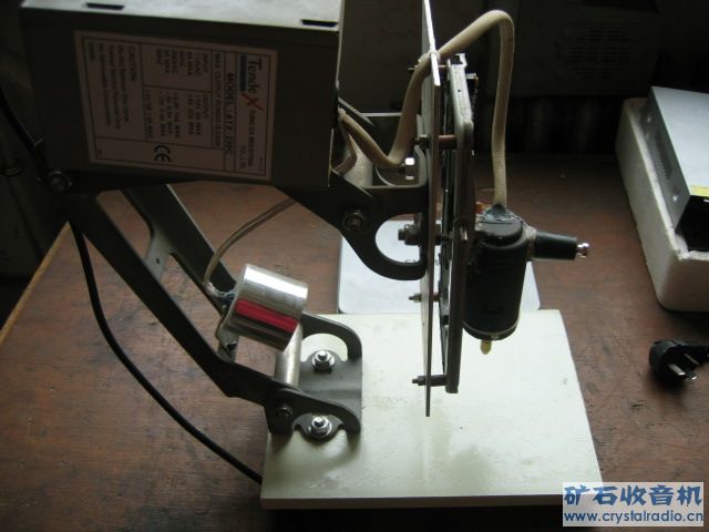

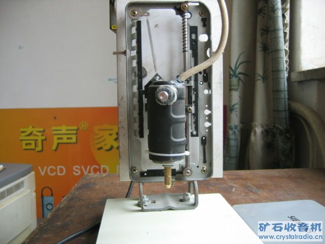

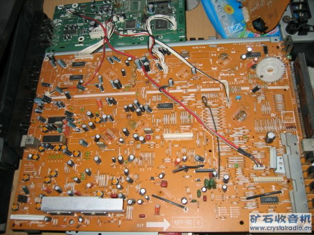

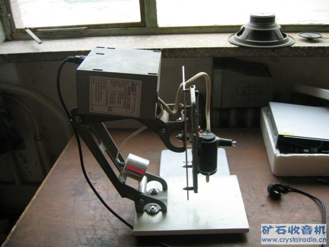

做电路板打孔手电钻实在是不方便,大台钻又卡不上小钻头,卖一台100多米又舍不得,只好自已做一台。拆了台三星LD的光头支架做滑道,找了块铁板做底台。又找了个电脑电源改了一下做供电。做好后试了试还成,是自已想要的效果。
不说了,上图!

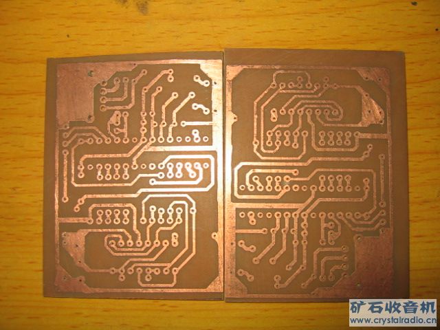

这是用它做的东东
这是用它做的东东

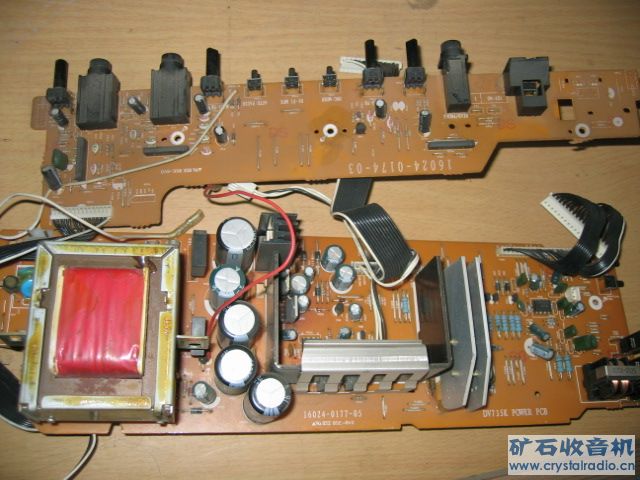

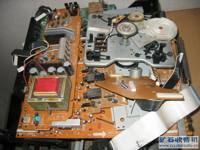

以下是拆剩的那堆破烂
以下是拆剩的那堆破烂

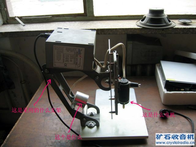

发表于 2010-4-20 11:30:23 | 显示全部楼层
太有创意了,不过有几个问题需要请教沧版主,请看图。
发表于 2010-4-20 11:35:18 | 显示全部楼层
怎么看着像个洗照片的放大机?
发表于 2010-4-20 11:36:33 | 显示全部楼层
回复 7# suhonggui 的帖子
“这个是什么”应该是一盏灯吧。
发表于 2010-4-20 11:42:10 | 显示全部楼层
原帖由 乙猪 于 2010-4-20 11:36 发表
“这个是什么”应该是一盏灯吧。
可能是照明灯。

 楼主| 发表于 2010-4-20 12:20:17 | 显示全部楼层
让大家见笑了.
