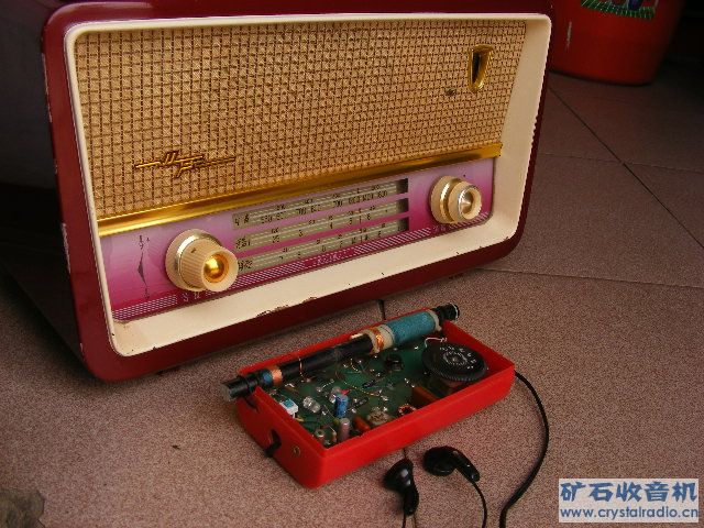

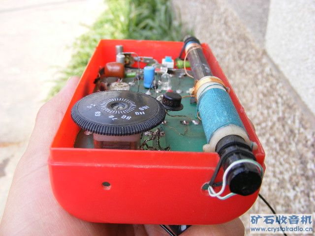

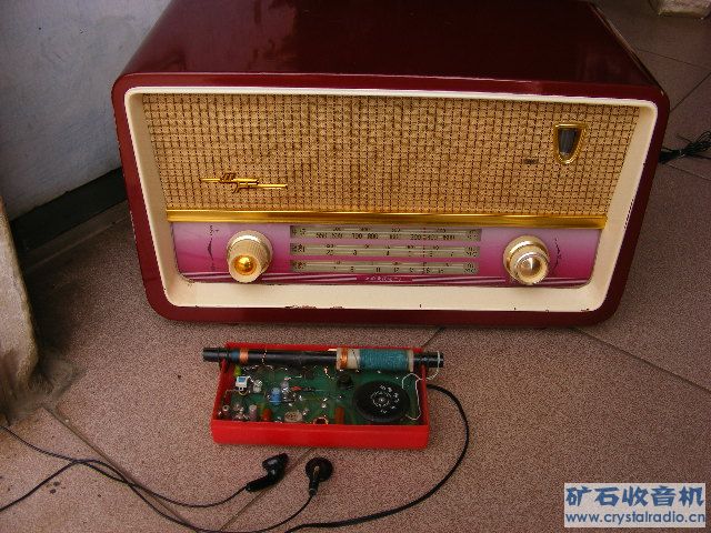

一个偶然的机会邂逅了“矿石收音机论坛”,
回想起儿时对无线电的痴迷,留恋那迷人的再生啸叫声,
也萌发了制作再生收音机的冲动。翻箱倒柜收集各种元器件,完全利用闲置旧物拼凑一起,特点如下:
1. 高电压供电,利用废弃锂电池两块串联8V供电,增益高动态范围大,缺点是充电不太方便;

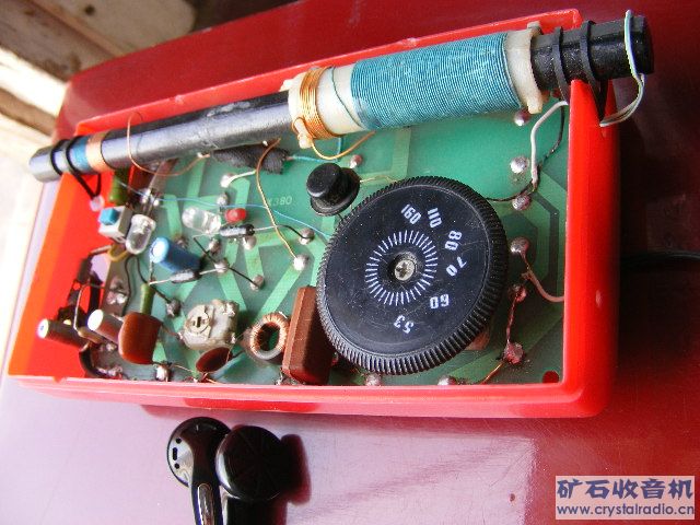

2. 草帽管射级反馈再生 2AP9倍压检波电路;后级为3AX31射级输出接低阻耳塞,因为找不到高阻耳机,MP3耳塞有不少,利于阻抗匹配;
3. 140毫米长磁棒线圈两端分绕,利于提高Q值,再生线圈置于磁棒末端,方便调整再生量;
4. 3只LED串联起来做电源指示,同时提供基级偏置稳压,还可以监控锂电池总电压不至于低于7V,避免过放电;
5. 利用一块废弃印刷板覆铜面直接焊接元件,固定灵活,更换零件方便,背面利用有限空间隐藏两块锂电池;

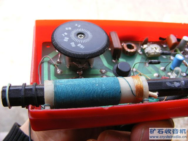

6. 机壳采用一个红色电池盒,挖坑固定长磁棒(因为找不到磁棒架)。整机呈半裸状态(因为找不到盖子)。
   高频扼流圈用节能灯里的小磁环穿绕200圈制成,调整好位置用胶固定,单联电容器也用胶固定。
   高频管3AG14系65年产品,穿透电流大 放大倍数只有20,找到时已断腿2只,用铜丝焊好后继续为人民服务。
   低频管3AX31放大倍数为100,负载为MP3耳塞两只串联后阻抗64欧姆。
整机焊接好后调整偏流:3AG14 0.8mA       3AX31 1.5mA      LED发光管1.5mA (充满电无台状态测量值)
频率覆盖整个中波段,本地电台一网打尽,晚上可听到邻省强台,灵敏度均匀,选择性一般,强台音量偏大整机音质柔和。
关于充电:用万能充通过鳄鱼夹分别对锂电池充电,麻烦了些,不过整机耗电低于4毫安,充电一次可用好几个月。使用中如果LED发光变暗就得再次充电。上图:

不错。
那磁棒看了受不了,五花大绑。

 楼主| 发表于 2010-4-15 10:48:00 | 显示全部楼层
其实那磁棒也是“断肢再植”的

 楼主| 发表于 2010-4-15 11:11:13 | 显示全部楼层
无奈上机怎么摆弄总是自激,只好重新制作了
