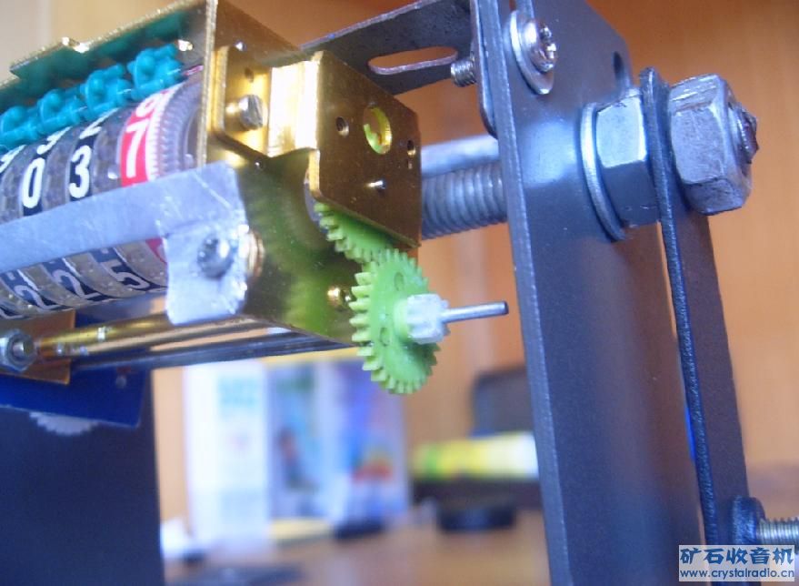

做过实验,线轴正转1.5圈,计数器转一圈,反转也是。电机是坏验钞机上拆的9V小电机,带一套减速,力气很足。皮带轮是铅笔做的,容易打滑,谁能帮我想想办法???
不过,要把要绕的数先除以1.5才是计数器真正显示的数。
 楼主| 发表于 2010-4-15 20:39:24 | 显示全部楼层
补充:线轴与线架之间是木头做的支架,支架比线架的孔稍大,直接塞进。
 楼主| 发表于 2010-4-15 20:42:41 | 显示全部楼层
你的更强!!!这么小电机能带动电钻夹???严重怀疑!!电机几伏的?另外那种轴承我有好几个,还有配套的辊,都是坏验钞机上拆的。

以前坛上发过的,再帖2张,互通有无,呵呵
手动绕线,绕一圈计数一圈,齿轮传动,计数器可拨动弹簧清零,主轴6毫米丝杆。已绕过约10个牛,最大的近200W。

用12V的直流电机带减速比这个好,能调速。计数器还是用齿轮传动计数更准确点。
