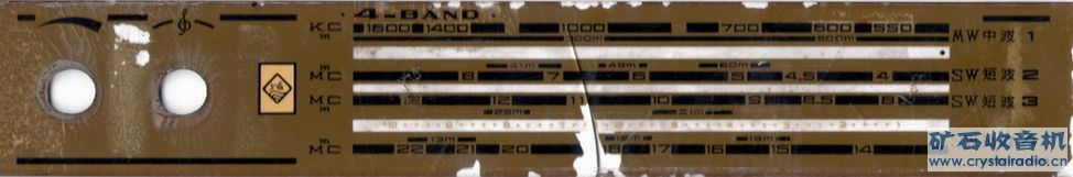

展示刚搞到手的上海312收音机(多图)

这台金属双连的312收音机怎么与我的312收音机(密封双连)的度盘数字顺序不一样呀?那位网友给解释解释。

您好,光说不练 老师,上次给您说的312收音机,关于中波磁棒天线上、单独的一组(大概6~7匝,绿色线)起什么作用的,我的312收来时就没有。现在是中波低端声音小,高端尚可。我想把这组线圈加上去,但不知二根线头接在哪里,麻烦指教。就是图片中红框框的那个线圈,图片是借用楼主的, 2015.9.9上海312.jpg

发表于 2015-9-10 09:45:14 | 显示全部楼层
空气双连的旋转方向和薄膜双连的旋转方向相反,所以数字也就相反了。
发表于 2015-9-10 09:54:36 | 显示全部楼层
大方电修 发表于 2015-9-9 09:31
您好,光说不练 老师,上次给您说的312收音机,关于中波磁棒天线上、单独的一组(大概6~7匝,绿色线)起什 ...
你说的灵敏度方面的问题估计是调整问题,还是仔细做一次统调,高低端灵敏度不一致的问题应该可以得到解决。
磁性天线上单独的线圈是外接天线的耦合线圈,一段接波段开关,另一端接地。图中中波天线线圈中的L10,按图索骥应该可以恢复。
附电路图和接线图
