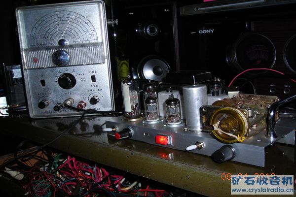

最近本人又DIY一台八管AM/FM胆机,因本地收不到中波,调幅只做短波(SW4—18MK),6A2、6K4变频、中放。
调频段:6N3高放、变频,6J1二个中放,2AP9检波。
低放采用宝石441电路。
电源、输出变压器是自己绕制的。
所用仪器:电感、电容表、万用表,普通高频信号发生器(J2463)。
因缺少做底板的器材,原件排列堆积拥挤,搭棚比较困难。
调频段已完成,经试验效果基本良好,就是音量太低,不知6N1所致,还是没有调整到最佳效果。
存在问题,恳请请朋友们帮忙解决。

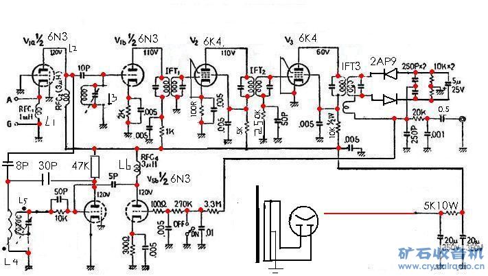

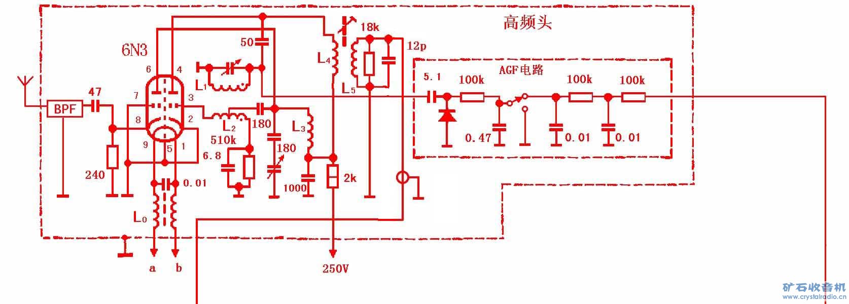

FM部分图是网上几位老师的。高频头用6N3就是灵敏度低,必须接个天线一尺左右。特点是好起振,易调试。
用6K4不如6J2。
