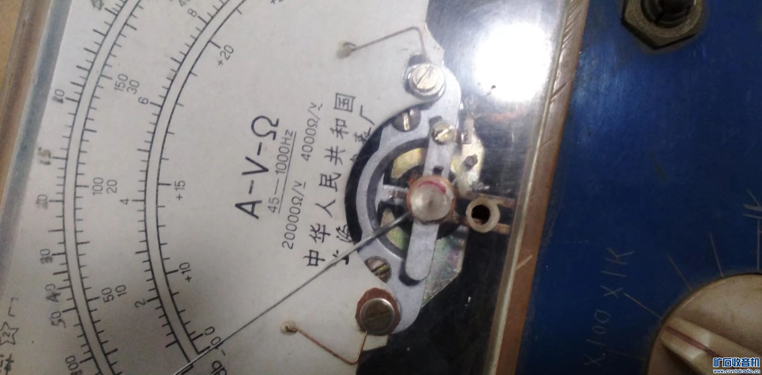

前辈与我善不多性格。喜欢自己动手!我在78年做的万用表没你的漂亮。(当时刚进了船厂,干值班电工。)但是精度不比成品表差。表头是50uA的经过计算。采用交直流都是10K灵敏度。表面是买的9型。由于9型表中心值为22K所以手工改写为对半。这是弟二块自制表。弟一块表是三夹板做的外壳,已无踪影了。上个图吧
