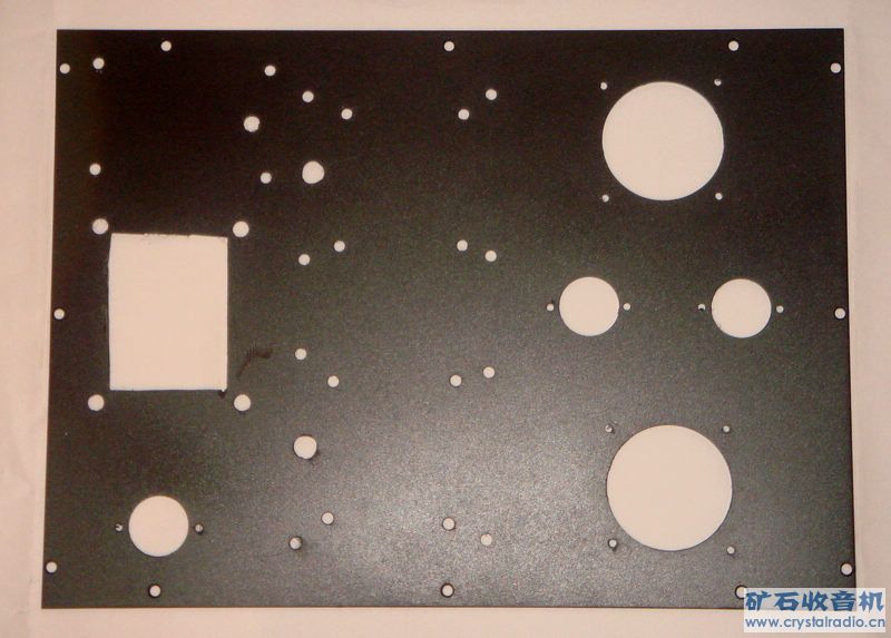

帮朋友装的一台2A3C单端

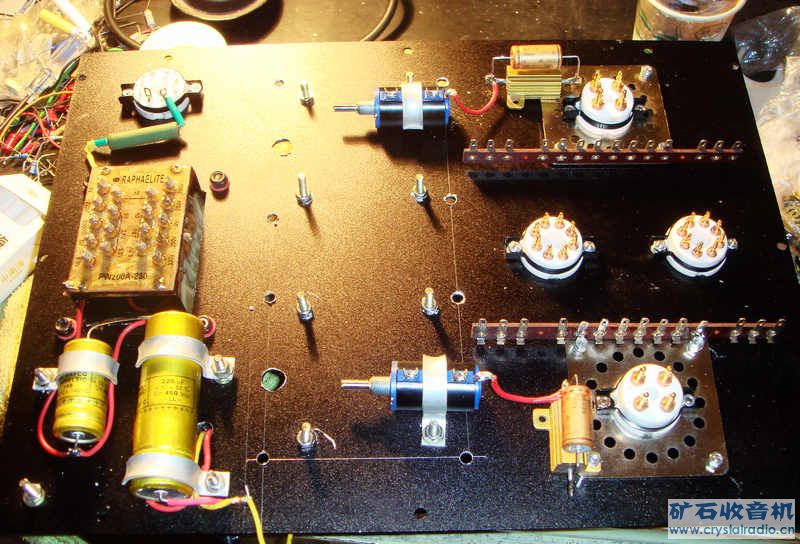

 楼主| 发表于 2010-4-20 23:39:34 | 显示全部楼层
开孔完毕,喷漆后效果

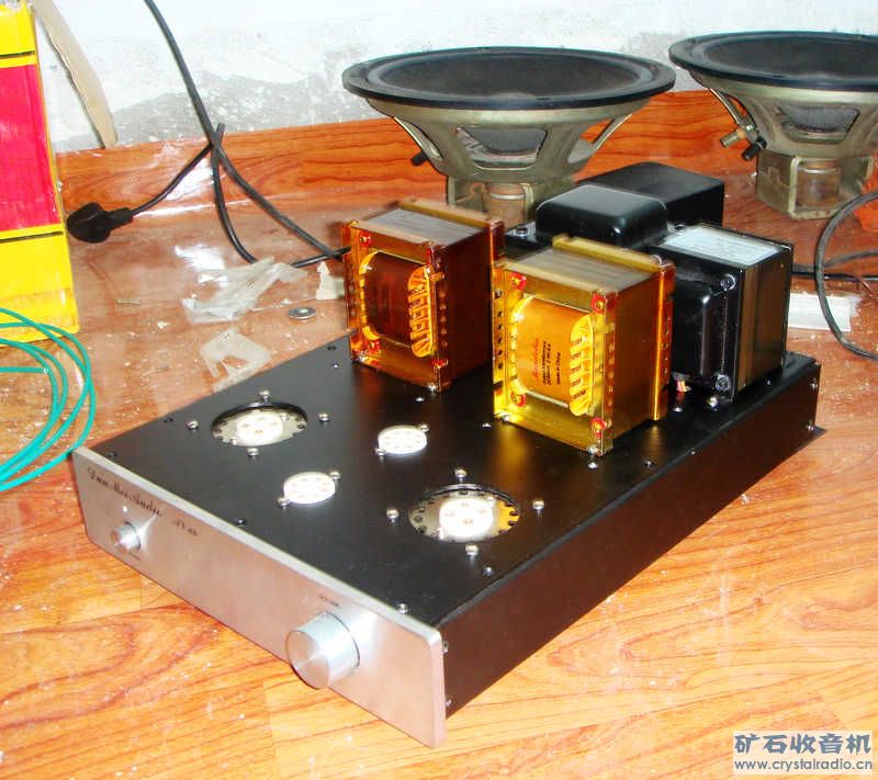

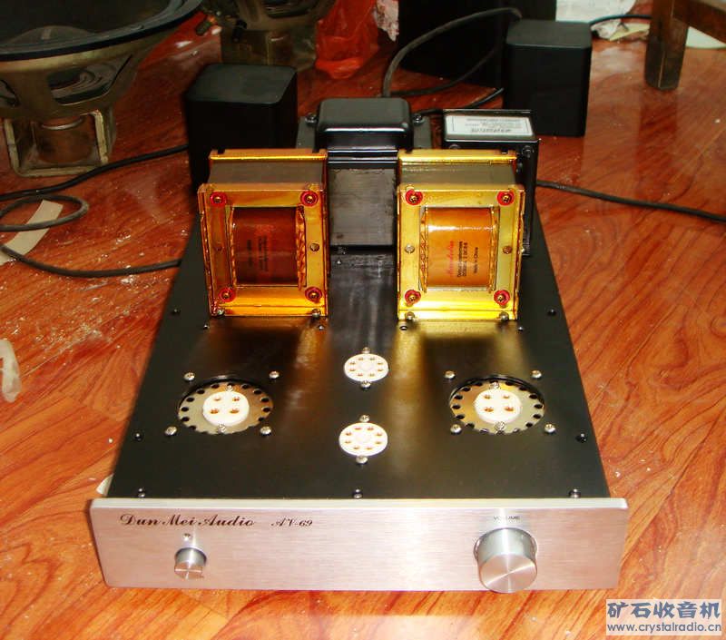

 楼主| 发表于 2010-4-23 02:34:54 | 显示全部楼层
已经装好牛牛和管座

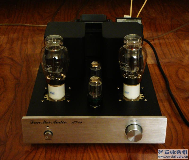

 楼主| 发表于 2010-4-23 02:35:59 | 显示全部楼层
插上管子看效果,还真不错。呵呵

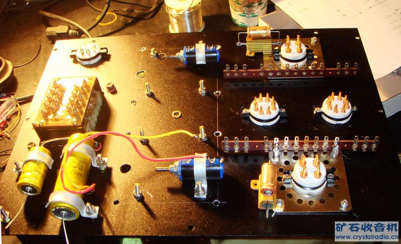

 楼主| 发表于 2010-4-24 20:35:05 | 显示全部楼层
开始搭棚,装上大件和搭棚架

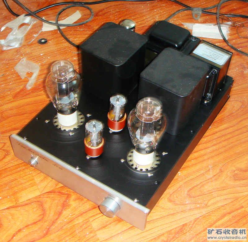

 楼主| 发表于 2010-4-25 10:45:40 | 显示全部楼层
一个晚上没睡,终于弄完了。
 楼主| 发表于 2010-4-25 10:48:01 | 显示全部楼层
先在用来推我的障板,音量开到11点位置,客厅就基本呆不下去了。呵呵

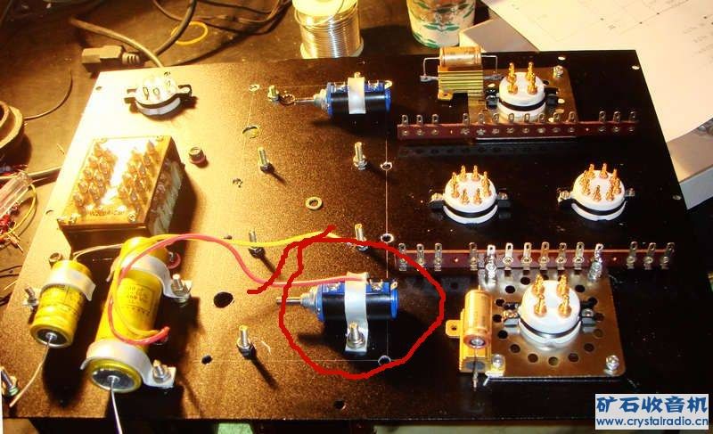

发表于 2010-4-27 20:50:18 | 显示全部楼层
制作精良.精品也 请问一下蓝兄以下打圈子的电位多少欧和那里有的邮购?
