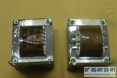

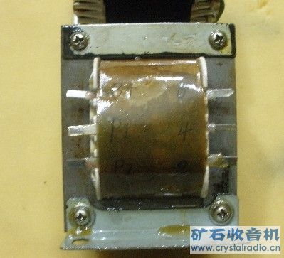

发表于 2010-4-6 14:37:45 | 显示全部楼层 |阅读模式
2K牛初级0.19线双线并绕
发表于 2010-4-6 14:46:15 | 显示全部楼层
详细的报一下详细参数,多少的片子啊?
 楼主| 发表于 2010-4-6 14:50:19 | 显示全部楼层
舌宽25*35,0.35片,初1650匝,次112匝8欧,79匝4欧,3夹2绕法,初0.19线,次0.74线

发表于 2010-4-6 15:12:55 | 显示全部楼层
我想问一下,您这里的双线并绕和这个图里的正反绕是一个意思吗?
发表于 2010-4-6 15:31:18 | 显示全部楼层
6C19声音不错!
发表于 2010-4-6 15:37:43 | 显示全部楼层
原帖由 lizhitao 于 2010-4-6 15:12 发表
双线并绕和正反绕是完全不同的
 楼主| 发表于 2010-4-6 16:10:57 | 显示全部楼层
原帖由 wepool 于 2010-4-6 15:37 发表
双线并绕和正反绕是完全不同的
说的对,正反绕是做推挽机了

发表于 2010-4-6 16:42:04 | 显示全部楼层
能自己绕的都是高手!
前些时到前进电子市场定制输出变压器,想按自己的要求人家不给做。没办法只得自己做了,就是买绕线机,买线,买铁心,骨架,结缘清漆,结缘纸很麻烦。不知道哪有卖的,人家做变压器的不肯说。都得网上买。一直不明白正反绕是怎么绕的?一正一反等于一圈也没绕,不但没有输出,还会烧线。请高手指教!
 楼主| 发表于 2010-4-6 16:43:55 | 显示全部楼层
原帖由 duxaaa 于 2010-4-6 16:42 发表
前些时到前进电子市场定制输出变压器,想按自己的要求人家不给做。没办法只得自己做了,就是买绕线机,买线,买铁心,骨架,结缘清漆,结缘纸很麻烦。不知道哪有卖的,人家做变压器的不肯说。都得网上买。一直不明白 ...
一正一反等于一圈也没绕
 楼主| 发表于 2010-4-6 16:45:27 | 显示全部楼层
绕推挽,要分段分层绕,全正绕也行,这要头尾相接
