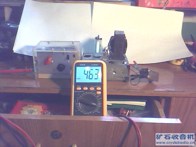

为了DIY本坛〓晶体管与集成〓版块中元珍老师的《(重贴)DIY 宽频响、高灵敏丑机》中的收音机(http://www.crystalradio.cn/bbs/thread-103233-1-4.html),需要自制中周,并且想在中周正式安装到电路板之前就能基本确定圈数正确,特别自制了一个信号发生器和一个LC谐振测试器。

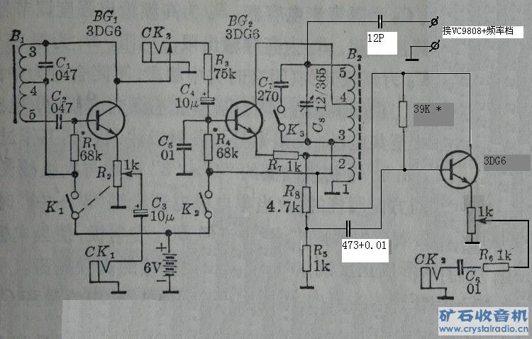

    信号发生器参照白居不易老师的《适合初学者的信号发生器》(http://www.crystalradio.cn/bbs/viewthread.php?tid=43740),作了一些改进:
①在可变电容的定片上串接一个12P得电容,与地之间接胜利VC9808+频率档;增加了一级射极跟随器,目的是增加抗负载能力,如果不增加此射极跟随器则在接负载时VC9808+便不能准确地测量频率(显示的数值很低并且不稳定);
②可变电容动片及开关K3通过一个0.22微法的电容接地;
③电源+6V到地之间接有一个473的磁介电容;
④电源用3DG12B作电子滤波和稳压。

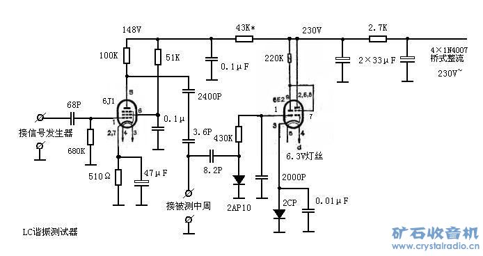

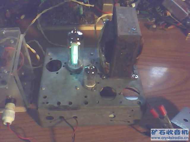

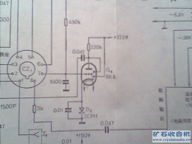

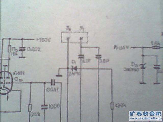

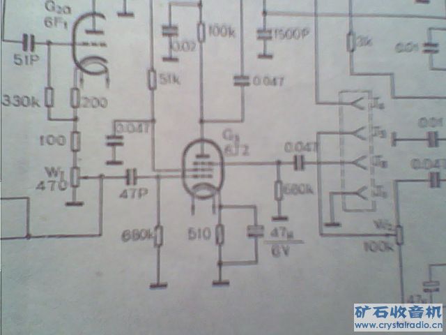

    LC谐振测试器参照《业余无线电测量仪器》(人民邮电出版社)中的“多功能综合测试仪”(P491),仅取其中LC谐振测试部份(由G3和G4组成),高频放大G3改为6J1,其第三栅相关的电路取消。因为没有采用稳压二极管进行稳压,所以电源部份的滤波电阻需要经试验决定,我这里用了一个2.7K(第一级)和43K(第二级)。

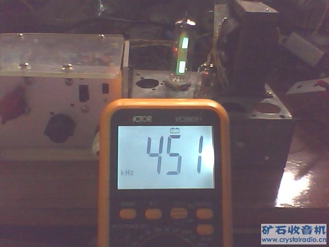

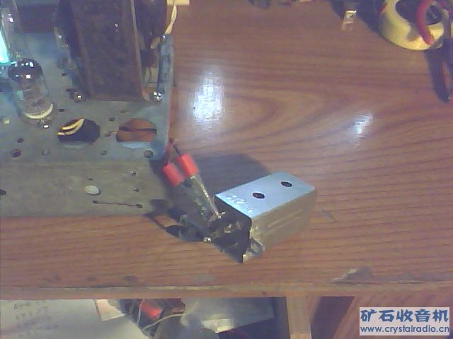

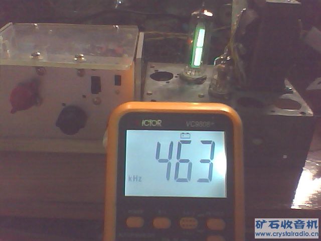

    实际使用时,J7和J8之间接待测中周,信号发生器输出幅度在适当位置,调节信号发生器的输出频率(在465KHz附近),当处于谐振点时,6E2的暗带变得很小,变化非常明显,很容易看到谐振点。

 楼主| 发表于 2010-4-6 16:12:45 | 显示全部楼层
今天再测量了几个中周。两个拆机的电子管中周,其谐振频率分别为463KHz,461KHz(312-4);465KHz和465KHz(312-3);两个内置电容的晶体管小中周:433KHz和450KHz;一个新的312-3中周:469KHz,466KHz。测量结果令人满意。

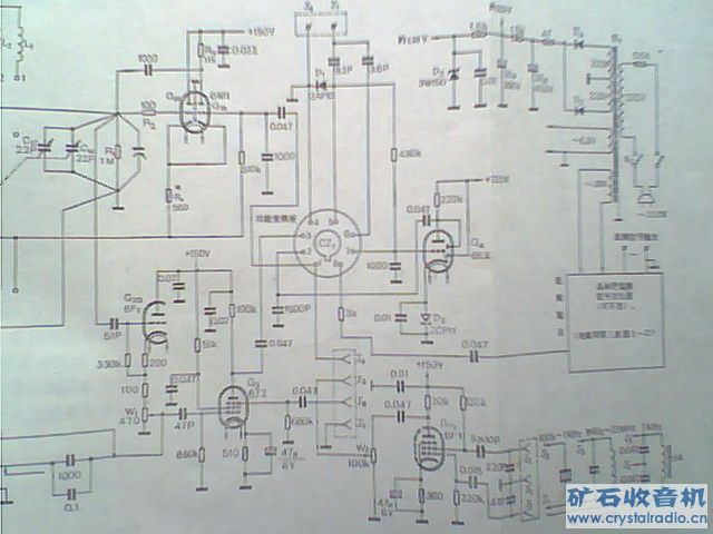

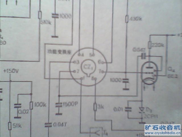

 楼主| 发表于 2010-4-6 21:21:21 | 显示全部楼层
补一个自己画的LC谐振测试器电路图。
发表于 2010-4-6 22:50:33 | 显示全部楼层

 楼主| 发表于 2010-4-8 09:33:01 | 显示全部楼层
更正一个地方,4#,LC谐振测试器电路图中,整流滤波电阻2.7K之后的电压应该是289伏左右,而不是230V。
 楼主| 发表于 2010-4-11 10:03:56 | 显示全部楼层
