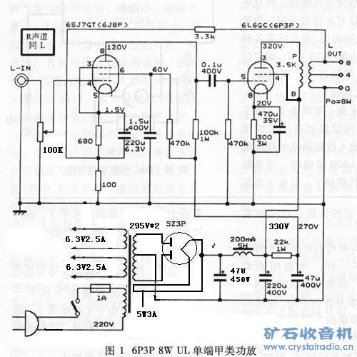

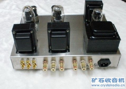

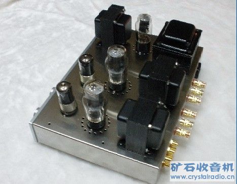

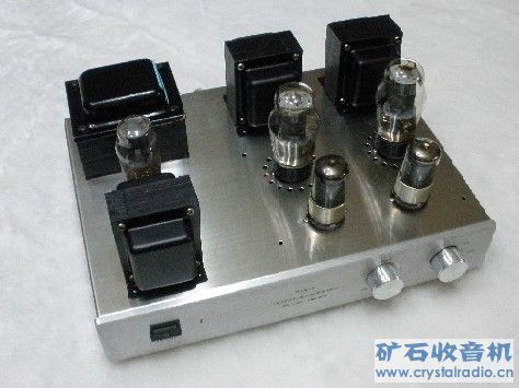

刚做的6P3P单端,耳靠近啦叭才有交流声

用料扎实,很标准的单端4牛机。

机壳很漂亮、象是套件???

自已设计外型,机壳数控冲床冲的
