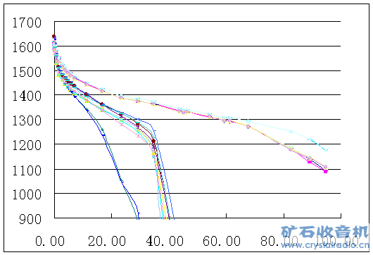

楼主: 眉间尺
几种干电池的小电流放电容量测试

 楼主| 发表于 2010-4-1 23:35:35 | 显示全部楼层
500mA 放电能有 3000mAh 实在是厉害. 我测试的这些电池电压照目前这个速度跌落下去, 容量大概也是 3000mAh, 但是这可只有 1mA 啊, 如果换成 500mA, 容量要大打折扣的.
等这次实验测试结束后(可能还得三个月), 就再测试一下 500mA 的情况. 届时设法再找两节劲量参与测试.

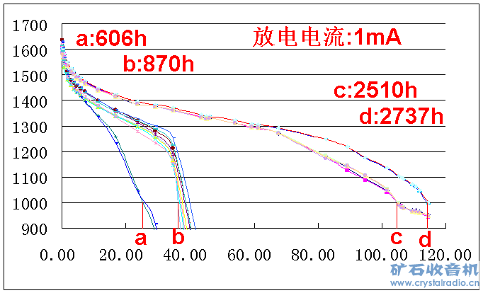

 楼主| 发表于 2010-5-22 14:17:52 | 显示全部楼层
接近尾声了:

 楼主| 发表于 2010-6-11 08:23:49 | 显示全部楼层
全部结束了. 以 1.0V 为终止电压的容量分别如下:
R6S: 606mAh, 一组,. 标称容量为 500mAh.
R6P: 870mAh, 四组, 容量基本上都在 900mAh 附近. 标称容量 800mAh.
LR6: 2510mAh, 三组, .
LR6: 2737mAh, 一组, LR6 电池标称容量 2200mAh.
发表于 2010-6-11 08:38:00 | 显示全部楼层
不同放电电流下的放电截止电压也不同。如果可能的话,建议再做一下较大放电电流的容量测试。蓄电池容量通常会有两个指标:二十小时率和按实际应用情况定的小时率,例如电动车用电池,会有五小时率、三小时率不等。仿照蓄电池这种放电测试模式,对干电池也有很大意义。
 楼主| 发表于 2010-6-11 08:56:16 | 显示全部楼层
大电流放电曲线网上能找到很多. 测试小电流容量其实是从讨论石英钟  "扫秒" 与 "跳秒" 耗电大小的问题衍生出来的.
http://www.crystalradio.cn/bbs/v ... B%C3%BC%BC%E4%B3%DF我手头的"扫秒"与"跳秒"石英钟的耗电分别为 320uA 与 100uA(工作电流与电压有关, 上述数据均在 1.2V 时测得), 这样算来,
R6S 的可以分别使用大约 78 天与 252 天,
R6P 的可以分别使用大约 113 天与 362 天,
LR6 的可以分别使用大约 325 天与 1041 天.
R6P 与 LR6 的容量相差近三倍, 如果价格不是相差三倍以上的话, R6P 基本上可以不用考虑了.
