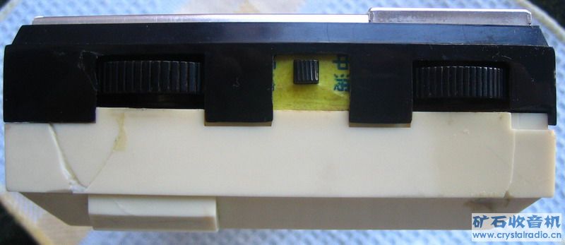

原机外观状况:

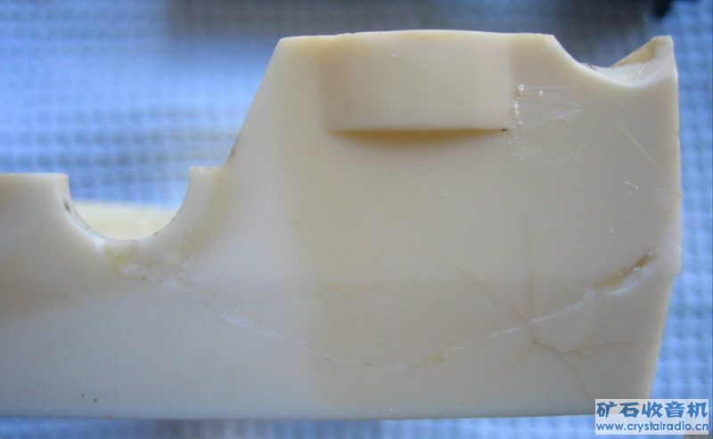

机壳没有除尘;
+后盖两边各有一处裂痕,并有一处约2平方厘米呈三角状已脱落的残片;

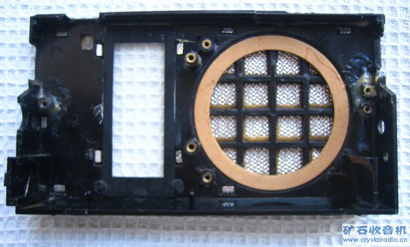

+前脸固定喇叭的两个螺丝座脱落,但脱落的螺母螺丝都在;

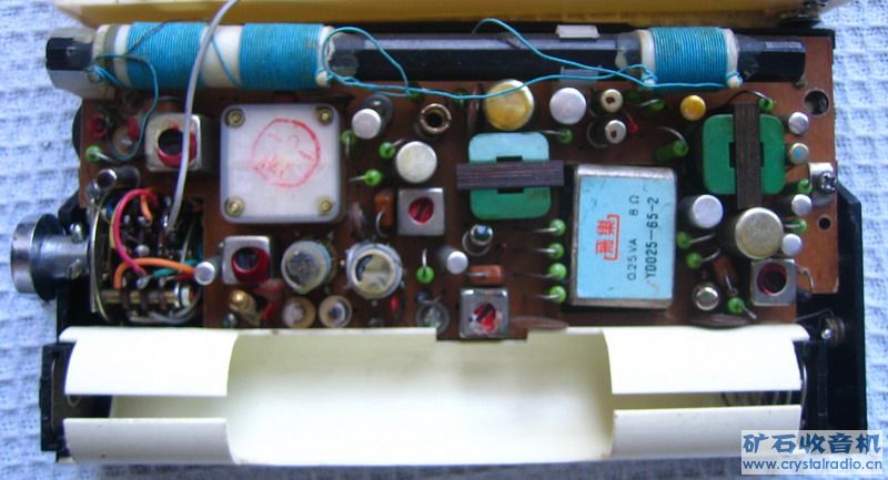

原机机芯状况:
+音量控制电位器有维修或更换痕迹,且在中心端串了一个300欧姆电阻,可能是为了怕忘记关机加的;

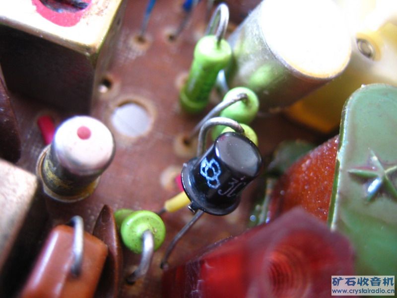

+输出变压器初级两端并联了一个发光二级管,发光二级管悬挂在度盘左侧,可能是原机主用来做音量指示用的;

外壳及喇叭:
+将短波外接天线和耳机插孔引线断开;卸下电池夹、取出机芯和喇叭;
+用肥皂水清洗机壳,对边角处用软抹布和刷子仔细清洗,注意不要碰度盘里面,以免度盘上的油漆脱落。最后用清水漂洗干净,晾干。然后用AB胶将机壳损害部分及固定喇叭的螺母进行粘贴修理:
+用软毛刷和手纸将喇叭纸盆上的灰尘清除。
机芯:
+将输出变压器两端并联了一个发光二级管拆下,回复原状;
+仔细检查一遍原件是否有开焊、脱落,有无短路、开路;
+通电开机,使用一个0-30V直流稳压电源,将电压调到4.5V,将万用表调到50毫安档串在电源回路用来观察整机电流;
开机后发现两个问题:
+静态电流由35毫安逐渐上升到50毫安以上,正常6管机的静态电流应不超20毫安,说明电流偏大;
+只有噪音,中、短波均收不到台。
进一步检查分析判断:

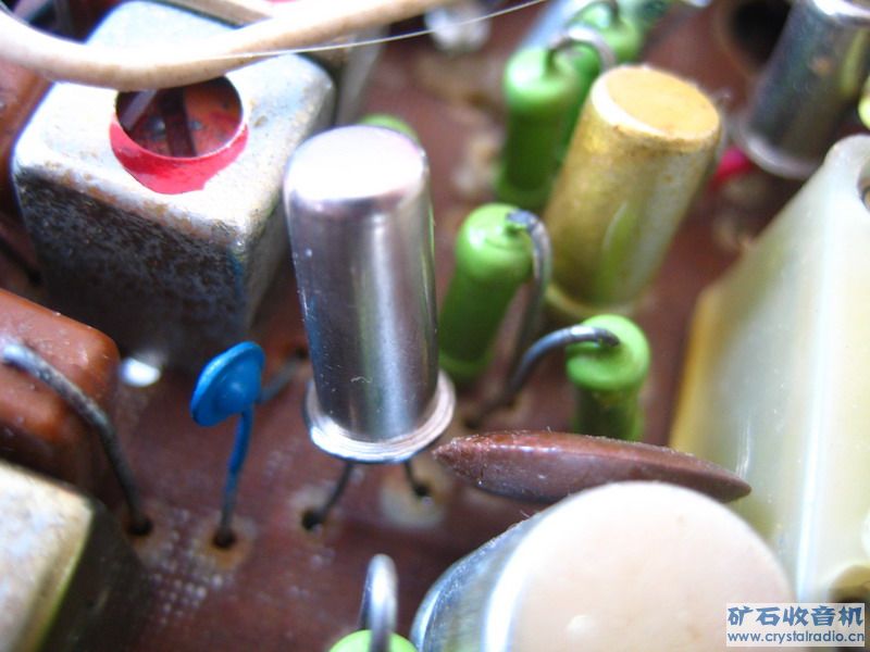

+触摸音量电位器中点,噪音增大,说明音频放大部分工作基本正常;

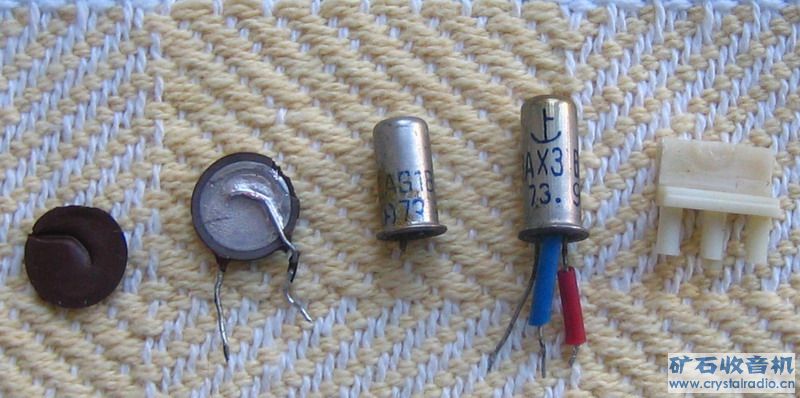

+触摸输入回路,无反应。再细查看,发现第一中放管3AG1B有两条引脚已经霉断。轻轻一碰,第三个引脚也折了。触摸留在电路板上3AG1B的集电极引线,喇叭的噪音增大,说明第二中放和检波及低放电路基本正常。找到一个1980年购买的3AK20焊上做第一中放管,这时中短波都可以收到电台了。

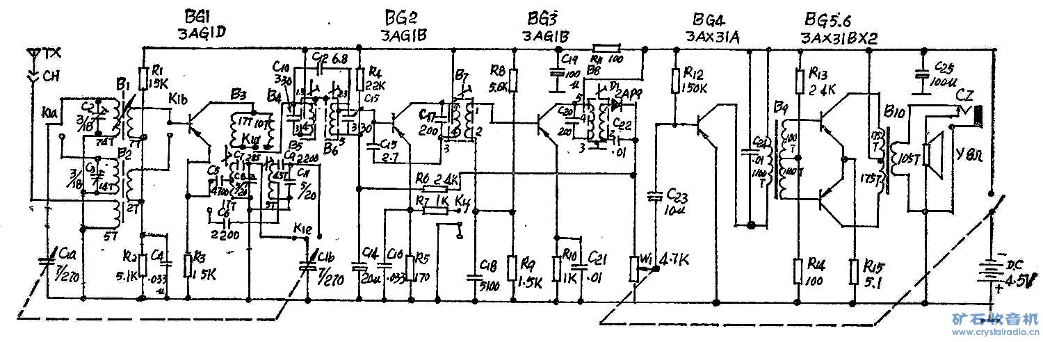

+查看电路,发现4B15A低放管3AX31A基极没有分压电阻,这对穿透电流大的锗管来说很容易引起集电极电流过大(查看国产锗管半导体收音机,几乎所有低放管基极都有分压电阻,有的还有发射极电阻,用于稳定工作点。也许是4B15A的设计师对所用的3AX31A的稳定性很有自信,偏置电路设计的如此简洁)。
+检查推挽输出极基极分压电阻100欧姆阻值正常。正常情况下,两个3AX31A的集电极电流应在3-5毫安,手摸管壳不应有温感,而推挽输出管在一定音量下,稍有温感是正常;
+从3AX31A有温感,开机后电流逐渐上升的现象分析,怀疑整机电流过大可能是由于3AX31A穿透电流过大引起的,这是锗管典型的热稳定性差的表现;
+试着用一个50K电位器串在3AX31A基极对地间做分压,阻值由大向小调整时,整机电流随着下降,当电阻最小,3AX31A处于截至状态时,整机电流降到10毫安,这时低放已不工作,收音机无声。当整机电流在12-15毫安时,低放恢复工作,串联的电阻只有2K左右,整机电流仍不稳定,在逐渐上升,最后达20毫安以上。由此判断,3AX31A穿透电流过大,必须更换。
+手头虽有几支3AX型管,但要挑出一支穿透电流小的很困难。想起有人用9012、9015、3CG硅PNP管代替3AX,于是找到9012和3CG11C各一支试验一下。9012的HFE大约150,3CG11C的HFE大约80。先换上9012,原150K偏置电阻不动,可以正常工作,整机静态电流15毫安,很稳定。这时估计9012的集电极电流为4-5毫安,感觉9012的HFE有点大。最后换上3CG11C,这时整机电流约11-12毫安,估计3CG11C的集电极电流在2毫安左右,将供电电压降至3V,整机仍可工作,就用3CG11C了。

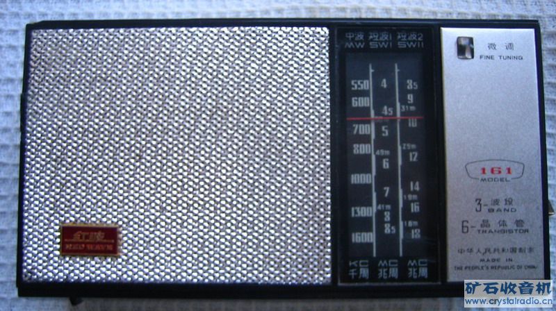

红波161
原机外观状况:
与4B15A相似,就不多述了,修复方法也基本相同。
原机机芯状况:
机芯比较完好
通电后,测整机静态电流12毫安,正常。可以工作,但灵敏度明显偏低,只能收到强台,且音量最大时整机电流不到20毫安。通电一瞬间声音较大,然后立即变小。经过检查、分析,排除了低频放大部分故障,将故障确定为高频部分。因该机除了音量电位器有维修痕迹外,其他部位没有维修过。为防止破坏原机零件,曾一度想放弃继续维修,但又不甘心。最后通过仔细琢磨,觉得问题应该在变频级。检查外围阻容件,未见异常,一狠心拆下变频管,测B-E结反向电阻90K,明显偏小。因手头无合适的管代替3AG1E,就在3AK20中挑选一个较好的换上,灵敏度有所提高,估计整机参数指标大约恢复到原机的70%。如果有一个质量好的3AG1E之类的管换上,灵敏度将恢复的更好。因为我的3AK20是1980年2角钱一支买的次品管。

4B15A电路图是再本坛找到借用的,是修机的好帮手。
发表于 2010-3-29 13:30:50 | 显示全部楼层
粘磁棒个人感觉用502好,机壳用甲苯等溶剂类好,这样粘了之后外观痕迹较不明显。

第一级低放管电流偏大是该机的通病!是无下偏电阻是设计的败笔。相比之下海燕B321线路就不错,性能也较稳定。从线路高频部分的设计和元器件使用来看,凯歌4B15A与海燕B321无有区别,但凯歌短波灵敏度就是不及海燕的。
 楼主| 发表于 2010-3-30 11:51:56 | 显示全部楼层
原帖由 pentax007 于 2010-3-29 13:30 发表
你说得很对,特别是粘塑料机壳,甲苯可以将塑料充分溶化,粘后不会再脱落。

原帖由 luyong 于 2010-3-30 09:54 发表
第一级低放管电流偏大是该机的通病!是无下偏电阻是设计的败笔。相比之下海燕B321线路就不错,性能也较稳定。从线路高频部分的设计和元器件使用来看,凯歌4B15A与海燕B321无有区别,但凯歌短波灵敏度就是不及海燕的。 ...
估计当时生产时管子经过严格筛选,检测时达到设计标准,但没有考虑到锗管随着使用时间的增加变得越来越不稳定。
如果用锗管代换,建议基极对地加个电阻后,重调工作点。
