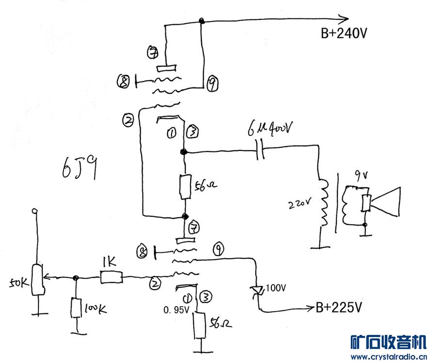

发表于 2012-2-28 19:01:51 | 显示全部楼层
回复 70# 进修
    上最终的电路图:
输出变化不大
 楼主| 发表于 2012-2-28 19:43:59 | 显示全部楼层
回复 71# lxa000
    按五级管接法可能会大一些。变压器的阻抗也不合适,换一个小点的试试。
发表于 2012-2-28 20:16:18 | 显示全部楼层
回复 72# 进修
    下管用5极取其增益高
上管用3极是求其输出能力强
发表于 2012-3-23 21:53:32 | 显示全部楼层
进修 发表于 2012-2-28 00:02
回复 67# lxa000
与单端输出几乎一样
大约半瓦
这样用的目的就是
为了用小电牛取代
昂贵的输出牛
另:
你的试验完成了吗?
