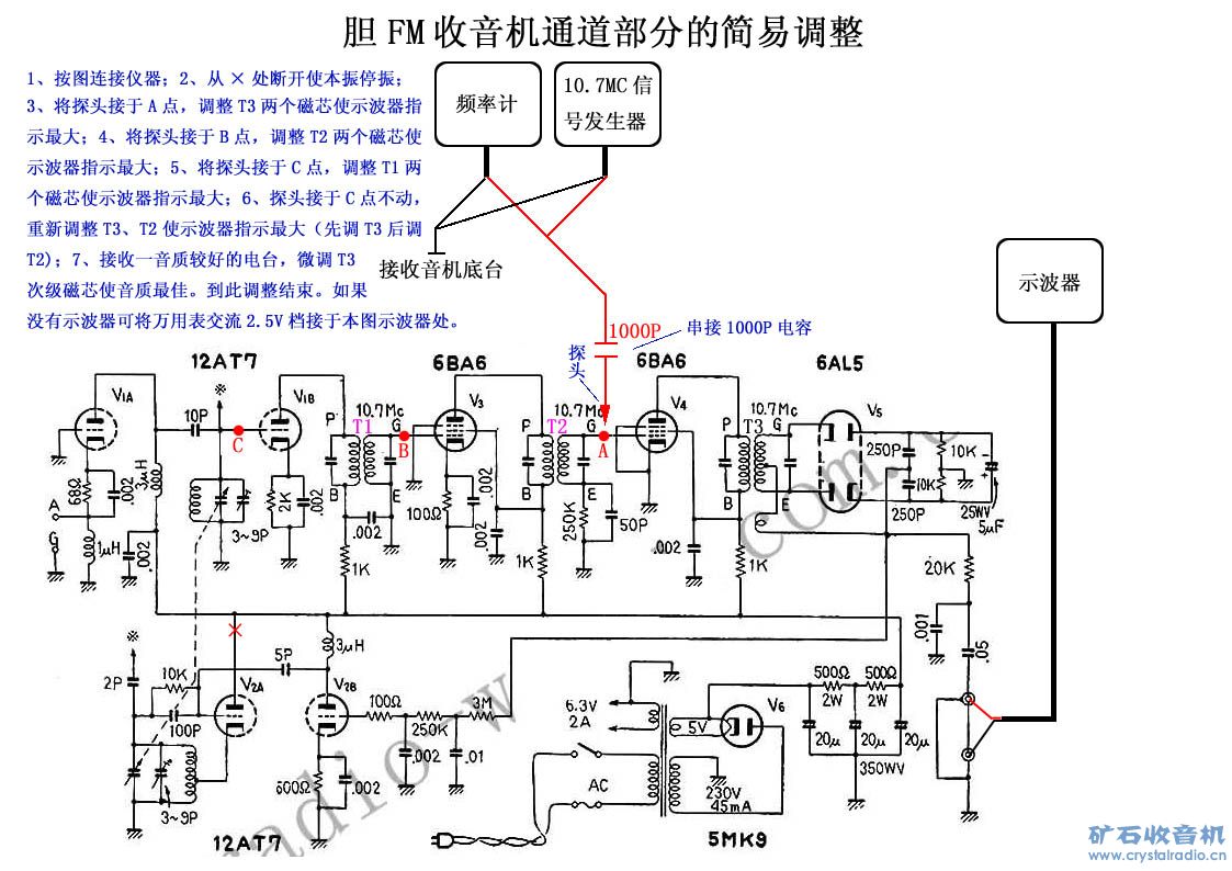

请swxswx朋友进。胆FM机通道部分的简易调整:

感谢各位大师及前辈们的捧场!谢谢您了!!
这种调试方法只适合没有猫眼指示电路的简易调试,如果想调到最佳状态,必须用扫频仪~~呵呵~~

通道调整又一法
通道调整又一法
发表于 2010-3-27 16:49:51 | 显示全部楼层
能上中州数据就更好了。还有线圈数据。谢谢
