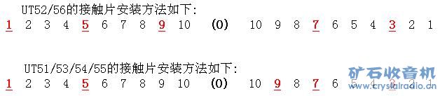

发表于 2010-3-26 13:14:33 | 显示全部楼层 |阅读模式
刀盘图包括UT51、52、53、54、55、56
电路图有UT52.53.56
最近修了一块表,收集了几张图跟刀盘弹簧位置的安装图
刀盘的安装图可真是重要啊,一不小心弄掉了弹片再复原可真是十分麻烦,
就这几样,也希望有图的同志们也传上来些资料,嘿嘿~

老兄能否画张ut56的刀盘弹黄位置安装图、第一张图不理解其意。

第一张图中ut56红色字:15973是什么意思?求解。

冒失打开一看、全懂了!
