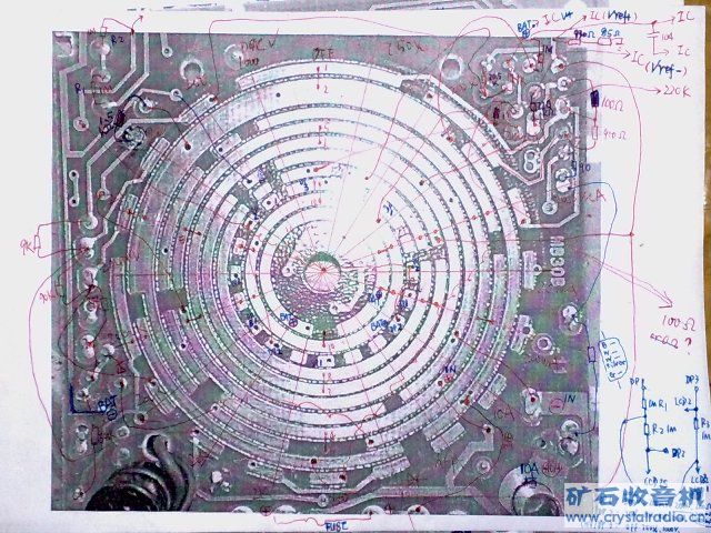

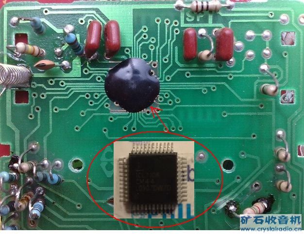

  闲来无事,花了个大力气将烧毁的DT830B修复——纯粹为练手,不计成本。
  这个DT830B可能是用200Ω档测交流220V时烧毁了三个电阻,更换后,发现能正常显示,但测量值偏差很大,断定是牛屎芯片坏了。

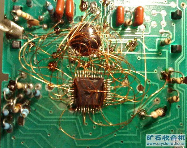

  在网上购得ICL7106CM44芯片,花了大力气将牛屎芯片更换,并一次性开机成功,如下图,乱糟糟一堆。

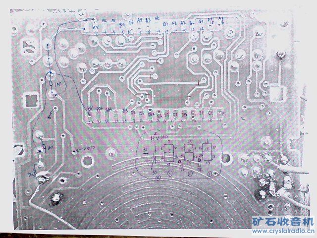

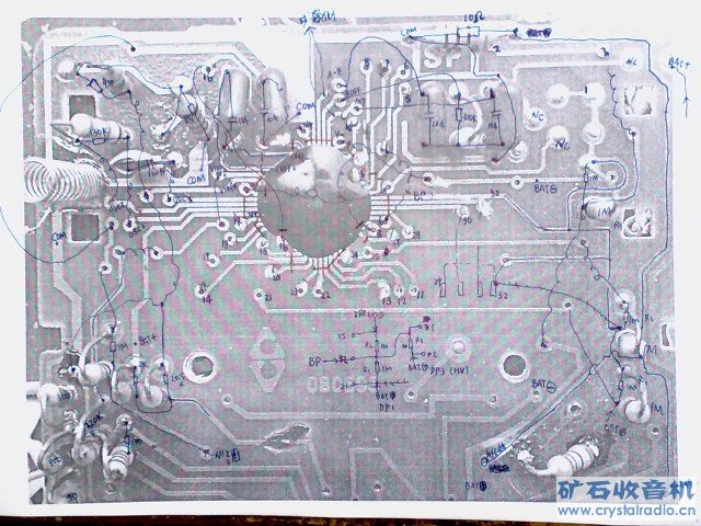

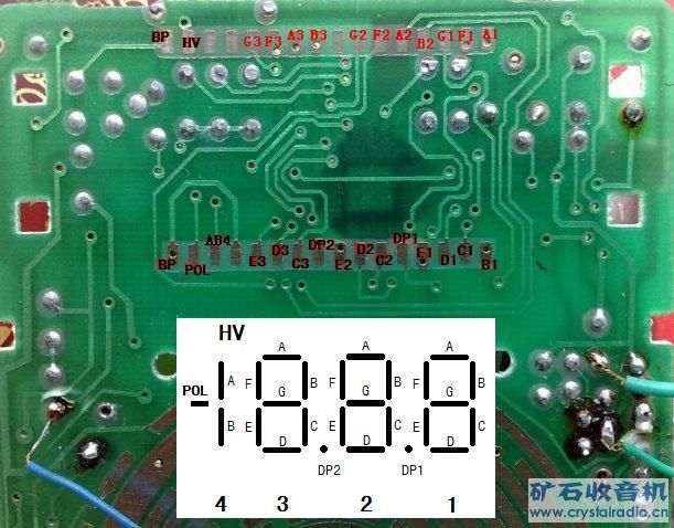

  一开始不知LCD引脚定义到底是怎样安排的,还好选对了左下角第一脚为BP(背电极),用+6V电压加在其它引脚上逐一确定了每个笔段,然后将牛屎芯片所有引脚都切断,之后就纯粹的焊接了。
  DT830B准确度就不谈了,在电压、电流档偏差比较大(与分压电阻选料有关,而且100mV Vref+只是采用了电阻分压的方式,没有使用高精度稳压IC),但电阻档相比起来还算可以(用我的四位半电表作参考)。反正平时作为粗测不计较这些,要说改进,那也要得有好心情时再作打算了!
  平时万用表只作工具使用,没功夫去细细研究,这次就彻底地把玩了一番,虽耗时耗力,但收益颇多,倒也值了!

  这个芯片是在淘宝买的,你搜一下就可以了,一般最低在3元左右。不过你最好还是买这个牌子的,商家说是“英飞凌(Infineon)”,但我看不是,这个标志是“Intersil公司”的。每种四方封装的贴片ICL7106引脚定义可能会不同,所以一定要看相应的图纸,比如我的芯片图纸在这里
  但是,在淘宝上零散件大都是不卖的,你硬要买他一个,价格几乎翻倍,这可能是“业界”不成文的规定吧。。。再加上物流费用,资金成本在10元左右,基本可以说能买一个全新的DT830B了!但我也说过,修复这个不值钱的东东纯粹是练手,所以是不计成本(时间、体力、财力)的。

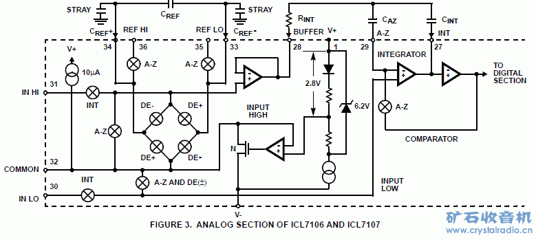

说说DT830B的电压参考
  为了简便和降低成本,一般DT830B之类的电表都是以电阻分压V+~COMMON端间的恒压源作基准电压的。V+~COMMON之间大约有2.8V左右的恒压,见ICL7106内部模拟电路图。但这个电压源易受ICL7106内部元件散热影响,所以,如果要地道点的话,可以采用外部基准源,象ICL8069(1.2V)、TL431(2.5V),当然,50μA的最小偏置电流让ICL8069相比TL431更省电些。

有一个问题请教?
楼主的精神可嘉!楼主把新的贴片换上,没有把原先那个“牛屎”的引线铲掉,这样换上去的IC和原先的IC并联使用了。会不会造成工作不正常和工作电流增加。
