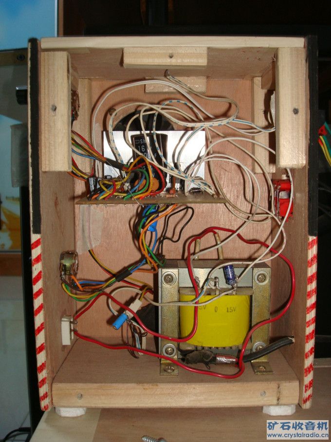

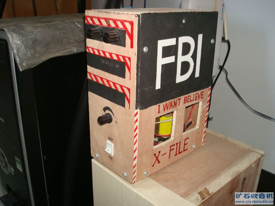

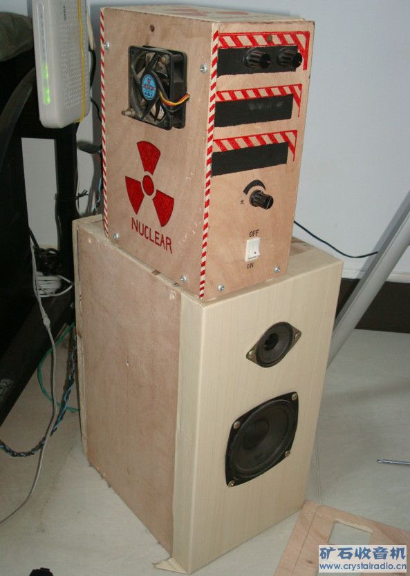

电路用的套件,TDA2030方案,变压器成品40w双15v,外壳自制,刚开始用TDA1521,后来烧掉了至少5片集成块,狂晕,郁闷,所以干脆用套件了
看图

老兄的箱子上FBI意思是。。。。。。。

回复 1# 科学飞碟 的帖子
风扇去掉,你的TDA2030散热片以够用,加风扇会带来噪音,得不尝失。电源单用一小板,减少飞线,变压器不错。
发表于 2010-3-24 15:06:25 | 显示全部楼层
滤波电容16V的低了,如果现在变压器输出是15V的话,电容的电压现在应该是18V。还是换成25V的安全点,说不准过一段时间电容就鼓包了。不过自己动手做的东西看着就是舒服。

电位器的引线用屏蔽线就省好多条了,我们常用的光驱就带一条屏蔽音频线,用来连接光驱和声卡的,以前的cd播放器需要,现在不需要了,可以拆下来用,呵呵
