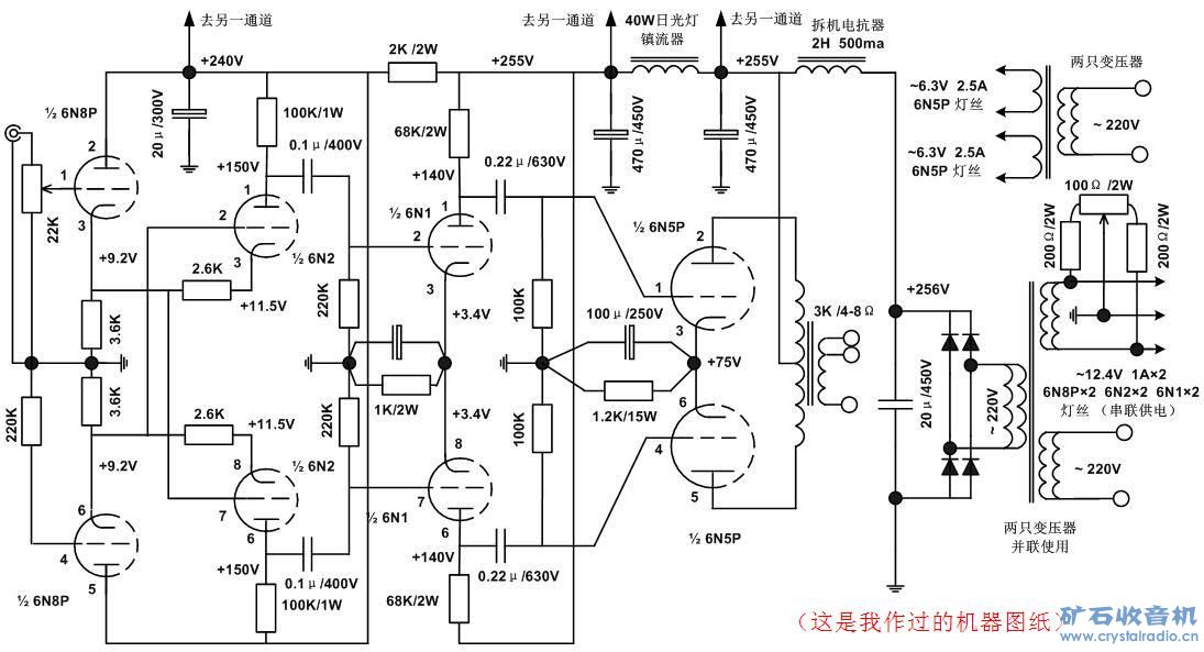

倒相电路这么多,到底哪个最好啊?
发表于 2010-3-23 16:19:51 | 显示全部楼层 |阅读模式
自动平衡式倒相电路
阴极耦合式倒相电路
交叉平衡式倒相电路(柴尔倒相)
共阴极负载式倒相电路
共屏极负载式倒相电路
分压式倒相电路
扼流圈倒相电路
差分式共栅倒相电路
差分式共阴倒相电路
变压器倒相电路
SRPP共栅极倒相电路
SRPP共阴极倒相电路
[ 本帖最后由 MLD 于 2010-3-23 16:41 编辑 ]

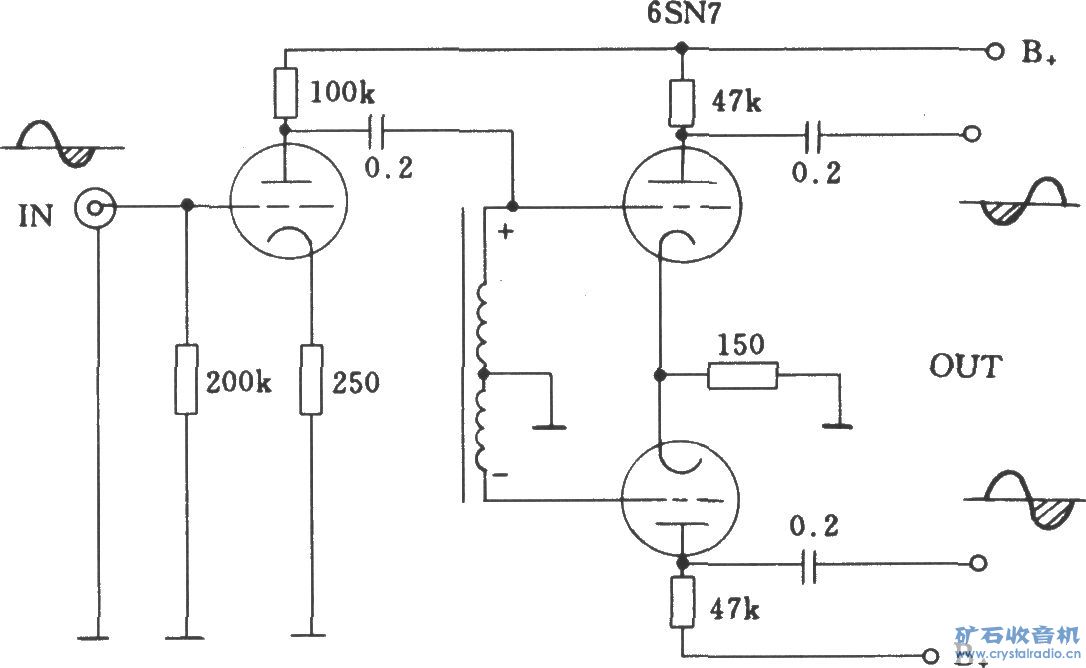

发表于 2010-3-23 20:01:52 | 显示全部楼层

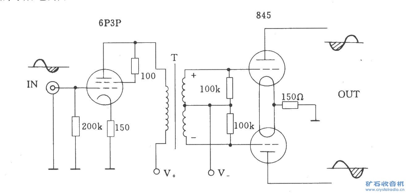

其实我觉得如果能找到好的变压器,用变压器倒相应该是比较好的

4,如果需要功率激励,则唯有变压器倒相电路才有资格。

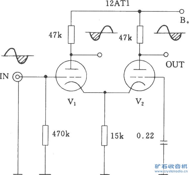

原帖由 MLD 于 2010-3-23 16:19 发表
自动平衡式倒相电路
445767
发表于 2010-3-23 20:26:05 | 显示全部楼层
楼主还是拉了一个就是长尾倒相,还是不错的。

高质量的倒相变压器性能无与伦比,可惜非常难得。

我对LZ有的倒相电路的性能提出了质疑,怎么没有争论啊?我还是希望有不同的争论才有意思。
发表于 2010-3-25 21:01:13 | 显示全部楼层

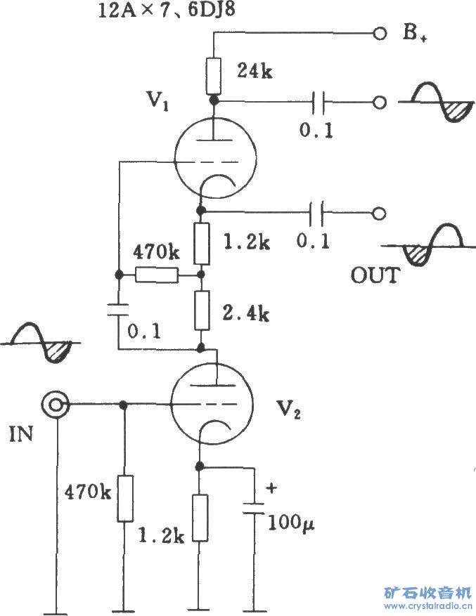

发表于 2010-3-25 21:15:25 | 显示全部楼层
特别是“SRPP共阴极倒相电路”。一个从下管1K阴极电阻上取出信号;一个从上管阴极取出信号,它们的幅值将相差很大。
