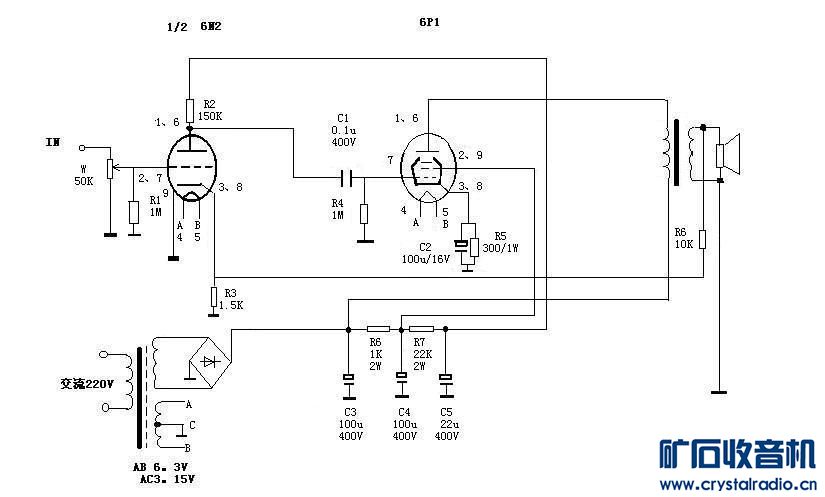

回复 15# 7344310
    这个电路的图到处都是,
我替楼主上一个吧

做了1个小功放 效果不错 就是电牛功率小了点。用录音机放音 原味很浓,
6n2推6p1单端双声道,原设计 6n3推 ...
