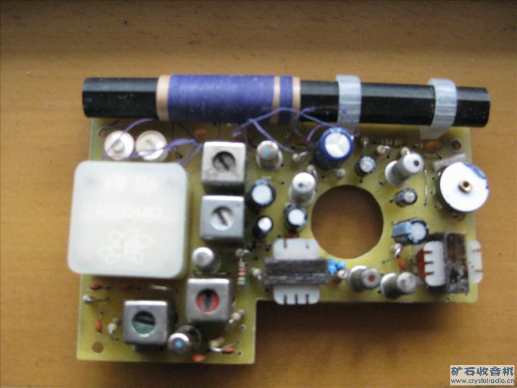

做好的电路板待调试
做好的电路板待调试
电路板背面
电路板背面

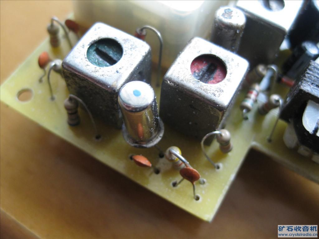

中周特写
中周特写
中周特写
中周特写

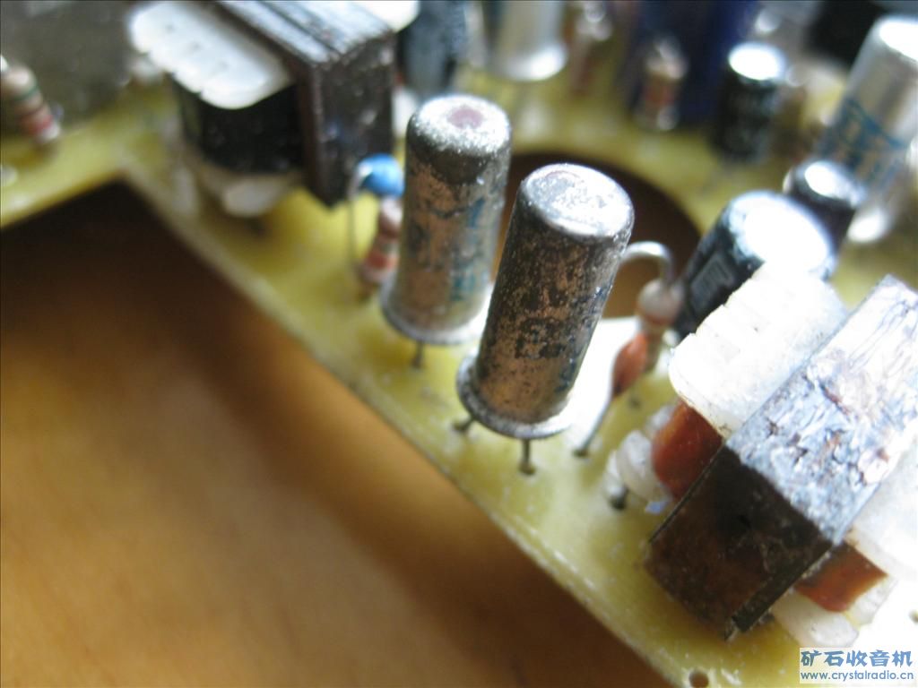

功放管
功放管
变频管和第一级低放管
变频管和第一级低放管

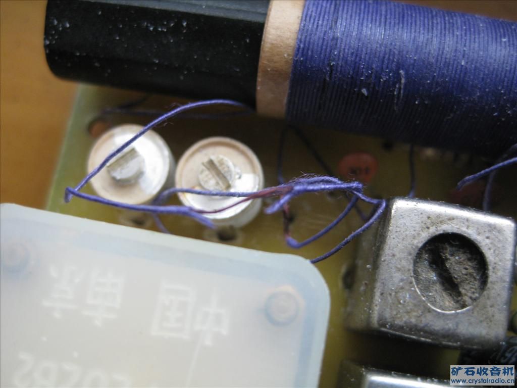

瓷介微调
瓷介微调

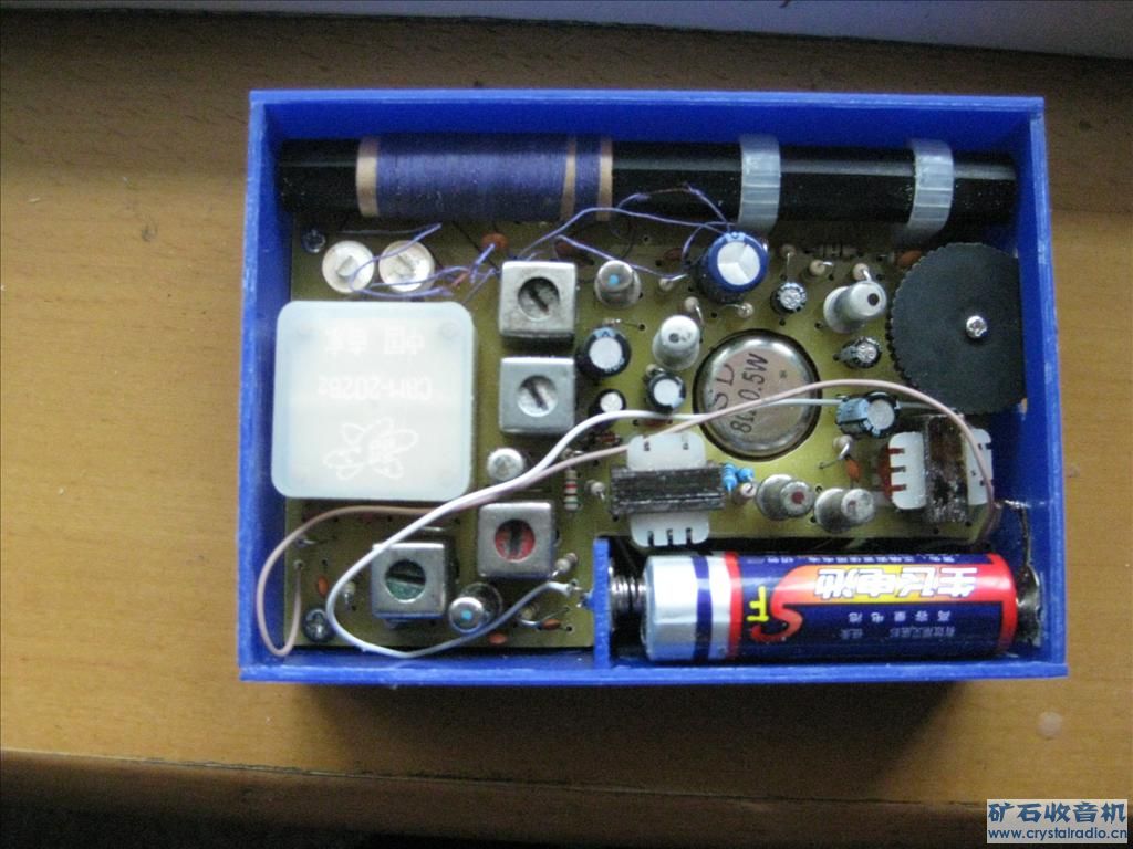

装入整机的效果
装入整机的效果
