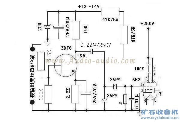

我使用多年的猫眼管音量指示电路,供喜欢的朋友参考。

原帖由 hulaoxia 于 2010-3-17 13:07 发表
场管放大有特点
加一级此类场效应管的目的:(1)其为电压放大型管,输入电阻高,所以只从喇叭两端取一点控制电压即可,对功率级影响极小;(2)此类场效应管可以采用自偏压,使电路简化;(3)此类场效应管电路控制极直流电位为0,可直接接在喇叭两端而无需电容隔直;(4)加一个电阻分压的的输入形式,进一步减小了对功率级的影响;(5)此电路因加了一级放大,使得明暗清晰,显示干净利索。

把6E2栅级直接接在6P1栅级,不可以吗?为什么?
把6E2栅级直接接在检波后的6N2栅级,不可以吗?为什么?

原帖由 无线电静默 于 2010-3-17 18:23 发表

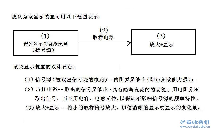

此类装置的设计理念,仅供参考。

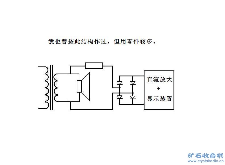

原帖由 柳暗花明 于 2010-3-18 15:50 发表
我的方案最简单,倍压级数可依据功放输出电压的高低增减,一般电子管甲类单端用4倍压比较合适。
可能自己偏执,我不喜欢用电容或者二极管单向检波形式提取信号,怕影响信号源的频率特性。
