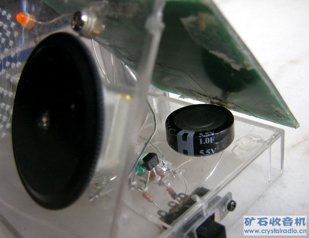

现在的城市里要想拉个像样的天线已经很困难了,没有像样的天线就很难做好矿石收音机。能够最接近矿石收音机同时又不用架室外天线,太阳能收音机应该最合适。再说和几十年前相比现在技术已经有了很大的进步,我们也应该与时俱进,将现在的新技术应用到现在的制作中,如太阳能电池、法拉电容等。我觉得太阳能板加法拉电容是个很好的方案。 电容不存在过充电和过放电,不必像充电电池要考虑维护问题,它可以像矿石机一样,想听就听不想听摔到一边不用管。
这个单管机的天线用了个正方形小环型天线,它的边长只有20cm,用它的原因是它的形状很象当年架在房子上的蛛网天线,可以借此怀念过去的矿石收音机。再者我发现即使这个环形天线的尺寸很小但效果也比磁棒天线效率高。
这个单管机用的是场效应管,它的最大好处是:其工作电流随电压的变化很小,对于用太阳能的收音机来说这点很重要,因为太阳能电池板随着光线的不同电压是不稳定的。我试验的结果是这个场效应管的单管机电压从0.8V到5V它的电流大概0.2-0.3mA(现在用的太阳能电池板最大电压也不会超过5V),虽然电流只有0.2-0.3mA但音量已经很好了,可以说比一般的矿石机响多了,还可以不用天地线。
太阳能电池板的尺寸:6*6cm,对太阳能电池来说这么小的电流只要有点光线就可以了,完全不必阳光直射。
用了一个1F/5.5V的法拉电容储能,白天室内光线就可以收听并对电容充电,晚上用电容储存的能量可以收听大约 3个小时,基本够用了。
这个单管收音机在窗口和阳台可以收到8-9个台,在房间的中间也可以收到4-5个台。

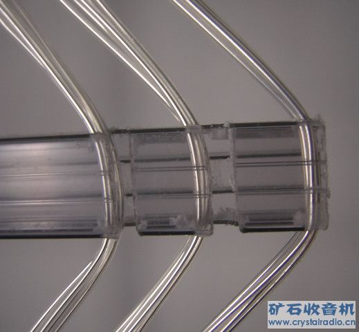

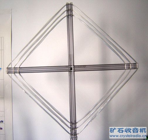

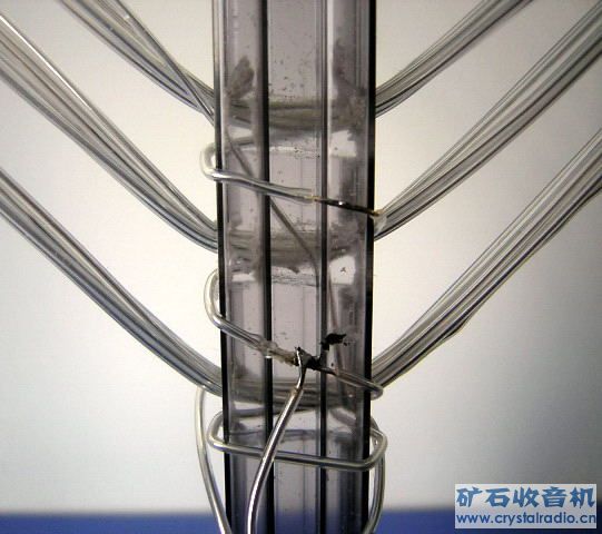

天线的制作很简单:用装集成电路的塑料管做骨架,长度大约30cm和40cm各一根(长的一根多出来的10cm留作支撑)。线圈用0.5mm的耐高温线绕制,共计21圈,在7圈、14圈处抽头,线圈分三组,间隔约1cm,这样可以减少分布电容,也比较好看。绕好的线圈最外圈边长大约20cm,细节请参考下面的图片。

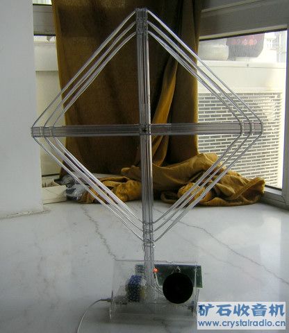

再贴一张图片。大环天线是矿石机,放在窗口可以收到4-5个电台。小环天线是这个太阳能单管机,几个强台放在房间内任何地方都可以收听,放窗口大约能收到10个电台。做这种怀旧机器(当然也有创新)太费时间,准备到此为止,发到这里留作纪念。
