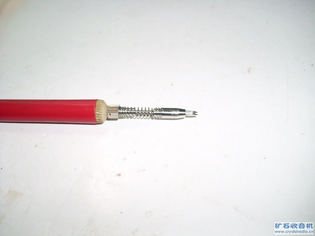

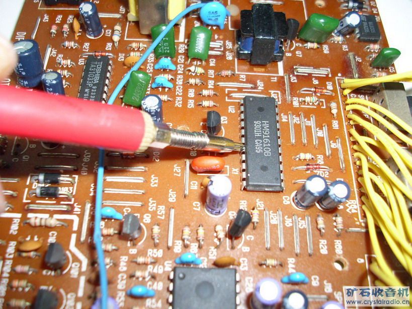

检修电子产品的时候,因现在电路板的密度越来越高,表笔测量时候的滑动很令人头疼。在朋友那里拿了几个工厂专用的探针,发现针尖的材料硬度非常高,而且十分锋利,最可取的是三针鼎立可以很方便的在焊点和管脚等处定位,不易滑动,另外探针的探头是可以前后移动的,在弹簧的作用下始终对测试点保持一定的压力。
为此动了改装表笔的想法,过程十分简单,看图就行了。

 楼主| 发表于 2010-3-14 23:08:33 | 显示全部楼层
电子市场有卖这种测试探针的,价格也不贵。有好几种式样的,我只是感觉这种三针的防滑效果特别好,所以就试了试,防滑效果真不错,而且可以轻易的刺穿氧化层和线路板的保护层。

 楼主| 发表于 2010-3-14 23:41:39 | 显示全部楼层
原帖由 海河 于 2010-3-14 23:17 发表
  前头包一层 热缩管,
不行的,前面的探针是可以整体回缩的,本来有10mm的行程,我感觉太大了,改动了一下现在是5mm的行程。探针在弹簧的作用下,始终对测试点保持压力,所以手感非常好。请看探针分解图。

发表于 2010-3-15 09:10:19 | 显示全部楼层
探针是铜的吗?如果是钢的焊接会有困难。
 楼主| 发表于 2010-3-15 16:37:37 | 显示全部楼层
回复 8# XRQF888 的帖子
探针不是铜的,引线我是焊接在那个带螺纹的铜质套筒上的。

发表于 2010-3-15 20:12:20 | 显示全部楼层
支持DIY。干得不错。觉得笔头(带电时)没有护套不安全。应该改进。
 楼主| 发表于 2010-3-15 22:01:52 | 显示全部楼层
原帖由 ufo1122 于 2010-3-15 20:12 发表
呵呵,有如此密度的线路板肯定是低压的。

发表于 2010-3-16 09:02:54 | 显示全部楼层
好东西,不过探针与铜套之间滑动,会有接触电阻。把弹簧换成铜的。一头焊在探针上,一头焊在铜套上就好了。
