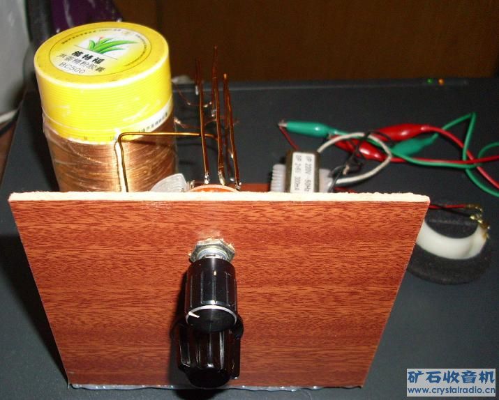

继续交矿机作业:超小型矿机成功

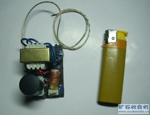

发表于 2010-3-13 21:40:28 | 显示全部楼层 |阅读模式
用小收音机上的磁棒和线圈,和赠送的2ap9,用个小变压器阻抗变换接低阻普通耳机,只有一根软线外接电话线和有线电视线都有声音和3个电台
发表于 2010-3-13 21:43:58 | 显示全部楼层
小巧紧凑,棒棒胶粘接,不错!

 楼主| 发表于 2010-3-13 22:18:20 | 显示全部楼层
矿机就是结构简单,因地制宜,就地取材,想怎么玩就怎么玩,没有高阻耳机舌簧喇叭,没有高架天线,串个电容接电话线上信号也挺好

好!
半导体收音机上的输出变压器,做阻抗变换,能用吗?

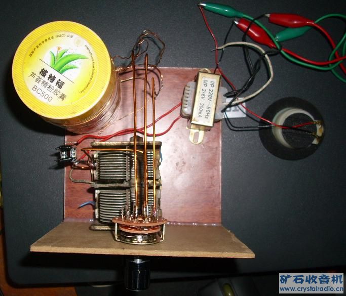

没有可变电容器?

 楼主| 发表于 2010-3-14 20:19:55 | 显示全部楼层
回复 14# zxoh01 的帖子
电话线和有线都是在楼内走线,在街道上再入地。距离电台10公里。效果怎么样自己试下就知道了,矿机玩的就是天马行空,只要出声就好。收听质量没有上次用空连和大线圈好些,但差不太多。电路都是用的最典型的电路,单线圈单连单二极管,有强台干扰弱台现象

 楼主| 发表于 2010-3-14 20:30:42 | 显示全部楼层
听某位大师说过,单调谐灵敏度高,双调谐选择性好,有机会再试试双调谐的玩玩,最好能寻到高灵敏的舌簧喇叭就可以不用耳机了
