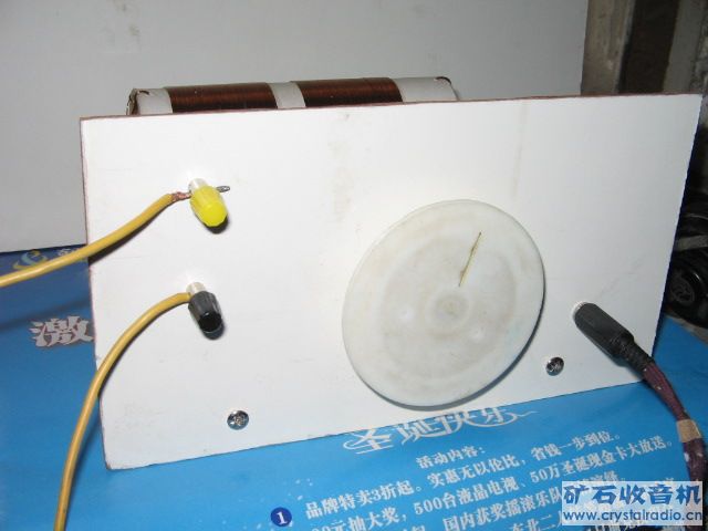

发表于 2010-3-11 17:01:07 | 显示全部楼层 |阅读模式
翻出了半个世纪的耳机,上海有线电厂产“快鹿牌”2000欧姆。做了一架双回路双调谐矿石收音机,选择性较好,电台分隔清楚,耳机两端电压最大可达80毫伏。
6

 楼主| 发表于 2010-3-11 20:20:19 | 显示全部楼层
交流一下,上电路图
天线:室外,长10米,高3米;地线:暖气管。
发表于 2010-3-12 08:18:09 | 显示全部楼层

发表于 2010-3-12 08:34:04 | 显示全部楼层
回复 9# 朝阳 的帖子
圈数有了,请问线圈直径多大?线径多少?
发表于 2010-3-12 08:40:25 | 显示全部楼层
回复 9# 朝阳 的帖子
请问:天线线圈直接20T,省去那55T情况会怎样?

 楼主| 发表于 2010-3-12 09:35:02 | 显示全部楼层
回复 11# LJG 的帖子
线圈筒是薄膜食品袋芯,直径40毫米,漆包线直径0.45毫米,圈数在电路图上.
 楼主| 发表于 2010-3-12 09:43:52 | 显示全部楼层
回复 12# 老家伙 的帖子
我先前做了一架双回路单调谐矿机,仿140线圈,声音倒是蛮大的,但是混台,所以又做了这个.双调谐的两个回路参数是完全一样的.天线从抽头接入,其实也相当三回路了.
