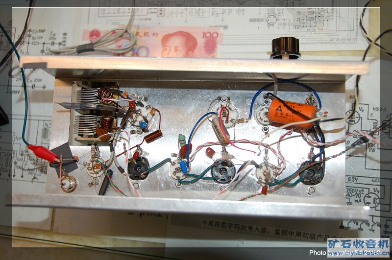

张老师的中周套件,铝制底盘,6J1高放,6N3振荡+混频,6J1中放,6H2鉴频。
视频地址:http://www.tudou.com/v/7KJRUxcdGqg
视频中收到12个台,低端87.8,高端106.8,距离最近的两个台是92.1和92.5,可以清晰分离。其中100.1因距离发射地点大约2公里,所以信号比其它台强很多。
感觉高放的效果是高端较低端略好。
7

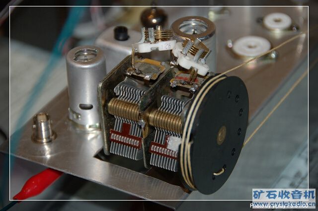

调谐机构有意思。

空的2个管座是放大部分?
 楼主| 发表于 2010-3-10 23:59:18 | 显示全部楼层
调谐机构很简陋,就是起个减速作用。
原来是准备6J1推6P1的,现在将6P1位置改为6E2调谐指示了。七脚管座可以用来6Z4延时。

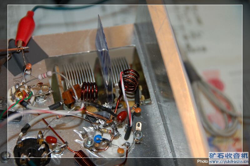

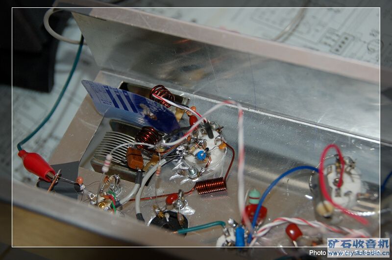

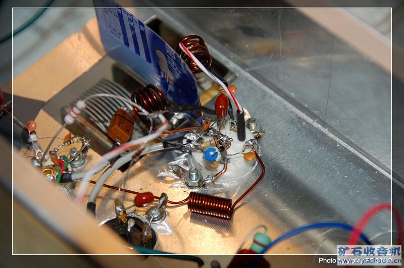

大哥。能不能上两张本振和混频部分的内部图呢,最好清晰一点。我是想做参考。谢谢了
发表于 2010-3-11 09:19:50 | 显示全部楼层
干净清爽,做的不错,用的不是四联是双联串的电容哦!
 楼主| 发表于 2010-3-11 09:39:43 | 显示全部楼层
原帖由 hsz24 于 2010-3-11 09:19 发表
是双联改的,每联只保留一定片,最外侧的动片也拆除了,然后并联半可调电容。

 楼主| 发表于 2010-3-11 10:09:10 | 显示全部楼层
原帖由 HIFI小名 于 2010-3-11 08:30 发表
HIFI兄请看

发表于 2010-3-11 11:15:23 | 显示全部楼层
靠底板那个电感做什么用的?

发表于 2010-3-11 11:54:39 | 显示全部楼层
不知道楼主用的是什么电路需要把本振及混频电感隔离开。
