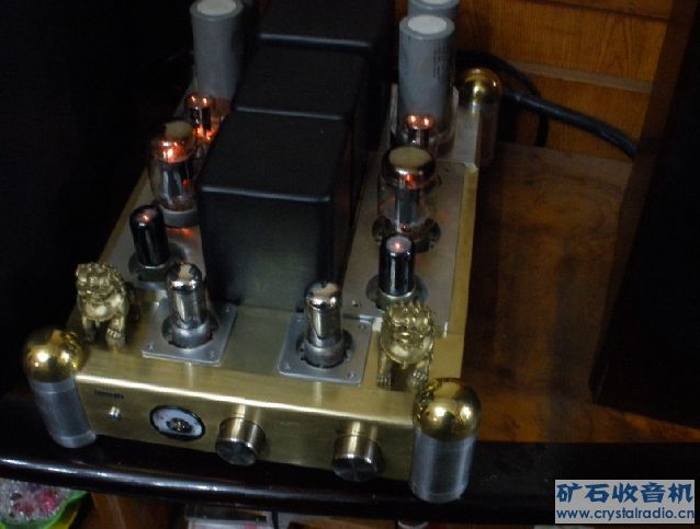

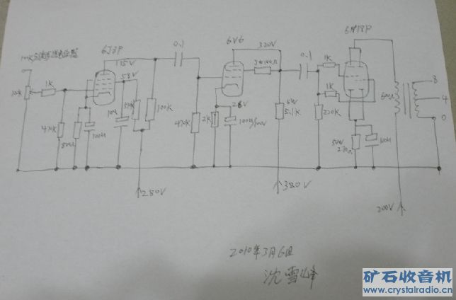

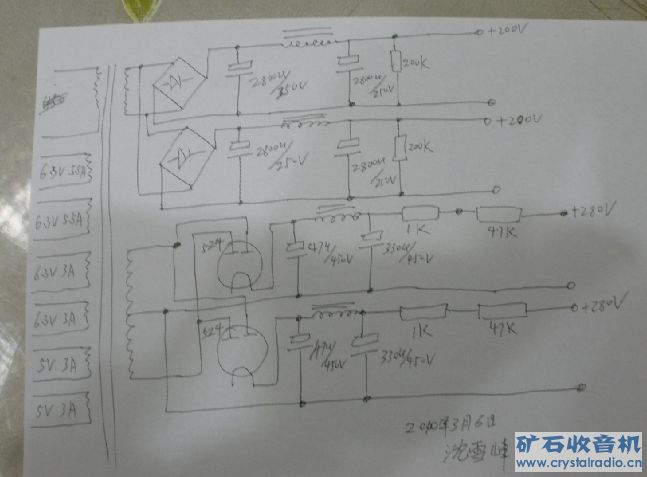

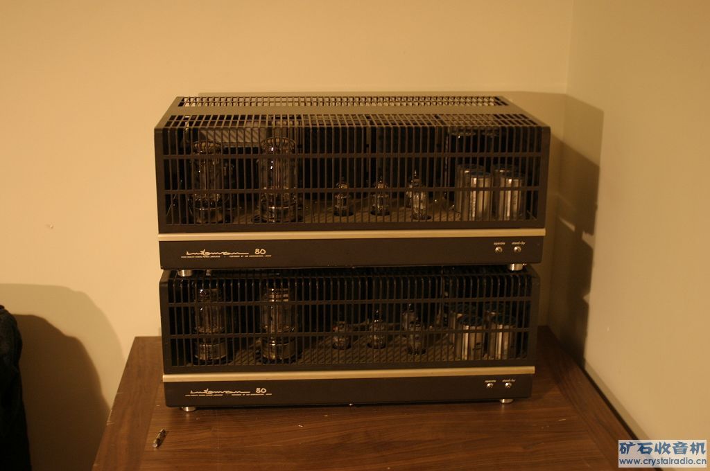

发表于 2010-3-8 17:24:29 | 显示全部楼层 |阅读模式
6N18P并联单端完工了,
6N18P参数
灯丝电压:6.3V
灯丝电流:5A
屏压:190V
屏流:190mA
栅内阻:500Ω
阴极电阻:200Ω
跨导:12.5mA/V
内阻:200Ω
放大系数:2.5
输入电容:13P
输出电容:4.5P
过度电容:34P
最高屏压:400V
最大栅极电压:-300V
最大屏极耗散功率:30W
6N18P线性很好,优于前苏联的6C33C-B。6N18P是双三极,6C33C-B是单三极管。

 楼主| 发表于 2010-3-8 19:52:12 | 显示全部楼层
低频弹性非常好、有层次感,中频甜美靓丽、解析力高,声场开阔,音质细腻,就是50CM处还能听到交流声,慢慢磨吧,另外就是表头还没接上,就一只表头200MA,不知接那儿好了

1,以上主件排布合理,工艺讲究
2,疑问:“栅内阻:500Ω”是什么意思,看不懂——根据常识,电子管的栅极内阻不可能这么低的。

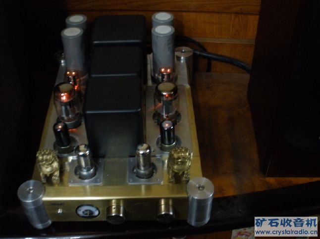

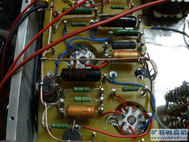

发表于 2010-3-8 20:11:19 | 显示全部楼层
原帖由 匪兵 于 2010-3-8 19:08 发表
牛啊,这个管子我也喜欢,存了几十个.我有两台用这个管子的机子,声音和控制力非常的优秀.老烧们来听过给的评价都很高.我也很想用这个管子来玩玩,我是新手,不会设计,资料又不多,弄不来啊,羡慕楼主.
此栏主件排布极不合理——电源部分与前面的电压放大器部分紧紧相邻!
发表于 2010-3-8 20:18:46 | 显示全部楼层
接地线似乎不是用的“一点接地”式
这样对抑制交流声不利
 楼主| 发表于 2010-3-8 20:25:06 | 显示全部楼层
一点接地的,交流声是电源牛发出来的,因片子少了2片,通电空载也有一点声音,我向沉了漆后会好的,可能油漆没干吧,电源在后面,前级在头上
[ 本帖最后由 沈雪峰 于 2010-3-8 20:29 编辑 ]

交流声是从喇叭发出来的还是电源牛的机械震动发出来的呀?
牛震动还可以浸漆垫胶垫,要是从喇叭出来交流声那就够得研究了~
俺朋友做了一台机扔在我这里就是交流声大,电路上想了很多办法最后始终都还是有
最后把电牛旋转90度安装交流声就大大降低能够接受了(那个机的电牛是立式安装的)
