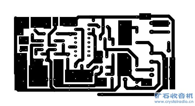

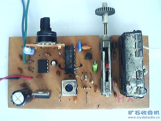

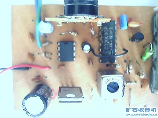

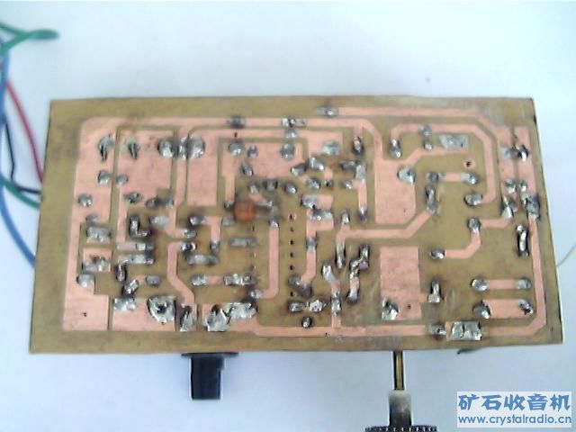

发表于 2010-3-8 12:21:56 | 显示全部楼层 |阅读模式

 楼主| 发表于 2010-3-8 14:06:30 | 显示全部楼层
还不错,主要FM高频头不错,

发表于 2010-3-9 16:08:23 | 显示全部楼层
CD2003做中放?效果比CD7640好 吗  ?
 楼主| 发表于 2010-3-10 09:02:10 | 显示全部楼层
个人感觉是的,不知道是我布线的事还是怎么回事,我以前用TA7640做中放,总感觉台不易调正,清晰的时候声小,声大了又不清晰,然后我用车上的CD7640板子,试了一下,也是一样,有可能是个别芯片的事,所以我就用TA8164和CD2003了,这个高频头不错,是双栅场效应管的,带AGC的,所以特别好做
发表于 2010-3-10 10:09:19 | 显示全部楼层
利用CD2003的高放、混频电路做成二次变频可行不?第二中频可以用6.5M,可以用电视中周绕制鉴频线圈。
 楼主| 发表于 2010-3-10 10:37:11 | 显示全部楼层
原帖由 盐巴下酒 于 2010-3-10 10:09 发表
,要做什么,收音机吗  这个我不知道  不过我想过用TA8164+TQ3型高频头做FM接收机,但没有做也不知道行不行,
发表于 2010-3-10 10:44:46 | 显示全部楼层
我的意思是你电路中CD2003的高放、混频电路似乎没有用上,把10.7M的中频再变为6.5M是不是增益可以高一点
 楼主| 发表于 2010-3-10 10:49:24 | 显示全部楼层
