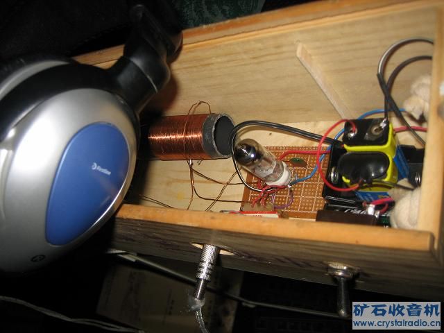

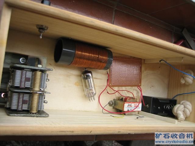

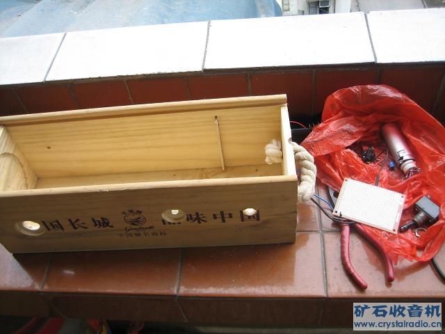

原先用柜子门搭试验电路效果不错
最近找了点红酒木盒,把这个单灯机装了进去
折腾几个小时才弄好
这回打孔有点经验了,没有打得太难看
装好后一开机就OK了,今天高频端干扰有点大
还是清晰收到几个台
腰背酸痛,下回再慢慢的听~

 楼主| 发表于 2010-3-8 10:22:04 | 显示全部楼层
昨天晚上放到床头听,夜里干扰不见了,背景很干净
低端收到越南的鸟语,信号很强
中高端台也不少,中央台经济之声、国际台、本地新闻台、还有些说鸟语台~
听着睡着了,醒来还唱得好好的~
音量适中,音质还不错,比交流供电的机感觉更干净
这个机的再生俺是用的瓷片电容,是不可调的,再生只是固定在某个程度上
要是换了好的空气可变能调节应该还会更好~

 楼主| 发表于 2010-3-8 10:58:44 | 显示全部楼层
原帖由 中山 于 2010-3-8 10:43 发表
再生的调节是个大问题,不能随便···
再生是哈托莱式,本来应该用50P左右的可变来调的
俺反复试验,找到这个机比较适中的是30P左右
没用可变,就用的33P瓷片电容
要是换上可调的,有些频率的再生应该能更强,效果也会有提升
先就这样用吧,以后有了合适的可变再加上去~

 楼主| 发表于 2010-3-8 11:31:48 | 显示全部楼层
这盒子空间比较宽裕,加一级功放完全行
但那样电池就耗得快很多了
还是细水长流吧~
