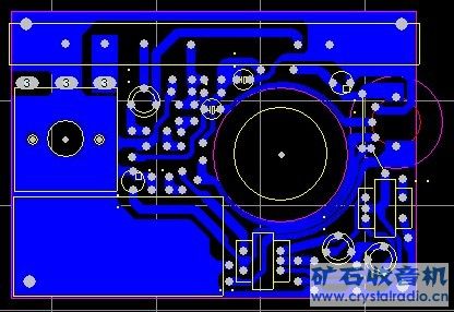

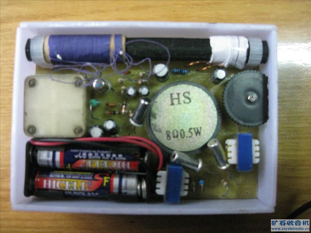

老婆大人生日,整了个袖珍式的来复再生四管机。由于铆钉板太折磨人,改用印刷电路板,用PROTEL软件画板后,用热转印方法做的,由于空间的限制,再加上两节7号电池所占的空间,布局有点乱,收音效果挺不错,能收五个台左右,高放3AG1,电流0.9mA左右,低放采用北京管3AX22,电流1.25mA,功放用双3AX31,电流3.55mA,声音大,由于采用7号电池,估计使用时间不会太长。再生加在了发射极了,两圈。电路参考标准58型四管机,3V电源,故偏流参数有所不同。是图分享
PCB图
PCB图
6

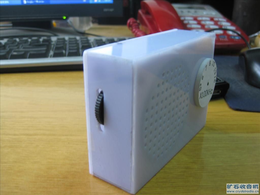

外壳做的不错

建议,把第二管(激励级)的工作点提高到1.5ma—2.5ma,音量将会更加大不少,流水嘈声不会增大多少。
 楼主| 发表于 2010-3-6 17:50:42 | 显示全部楼层
回复 9# 呜呼 的帖子
多谢呜呼版主指导,两节七号电池气量太小了,电流不敢调得太大,不然听一个晚上就哑火了

射级再生好,相对灵敏度均匀。。。。。。。

好手艺!想知道壳怎么做的?
