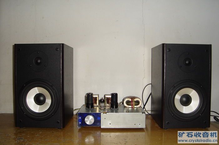

胆机的电源变压器次级高压多采用全波整流,高压绕组是2x230-250V,所以线径很小,又不能将其并联使用,只能用其中一臂,作初级用电流密度太大,容易发热而且可能功率会受到影响,因此效果不会好!
发表于 2010-3-4 14:04:28 | 显示全部楼层
我在初级串个50欧的电阻, 初级电流小, 100W的变压器, 初级电流0.5A,  50欧电阻, 压降10V, 应该5W,  我手头有1个25W的,体积很小, 带铝散热,  温度同室温,
发表于 2010-3-4 14:13:50 | 显示全部楼层
初级串50欧电阻的就是这个胆机

 楼主| 发表于 2010-3-4 15:50:05 | 显示全部楼层
那么就是说解决的方式只有2种比较合理点:
1 初级串电阻
2 拆了变压器拆去一些匝数
发表于 2010-3-4 16:15:57 | 显示全部楼层
我的意见:
1,楼主的办法虽然可以解决电压稍高的问题,但是不可取,理由是:变压器总功率变小了,原因是初级的功率大于次级的;
2,初级串联电阻也不可取,因为白白的增加了功耗——不仅浪费了,而且使机器加速发热。
3,静电隔离作用,无论怎么样都是有作用的;
4,解决问题的最佳办法时,用自偶变压器降压。为此,只要找个小功率的降压变压器按照以下接法就解决问题:
