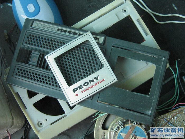

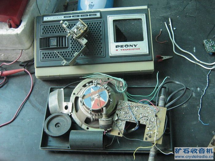

█ 因陋就简、就地取材,整了一台牡丹 █

发表于 2010-3-19 16:38:48 | 显示全部楼层
我也想照着弄一个,请您指教.
我也想照着弄一个,请您指教.
那片双联的固定板(红色的),是怎样固定到机壳上呢?
谢谢!
 楼主| 发表于 2010-3-20 00:29:39 | 显示全部楼层
原帖由 yam 于 2010-3-19 16:38 发表
我也想照着弄一个,请您指教.
谢谢!
用502快干胶。塑料板一定要修成和需要填补的空缺一样大小,正好卡进去。可把原机身上的缺口修理规则,这样便于加工。
另外,塑料板不能厚,因为可变电容的柄较短,否则露出来的部分太短就不便于装旋钮了。

原帖由 OldRadio 于 2010-4-20 22:04 发表
老兄,慢慢来,每天搞一点,本来就是玩的嘛,别急。
您好!到这里我就再也弄不下去了.山区,就固定可变那种锣丝都找不到哦.
会者不难啊.
发表于 2010-4-25 18:12:50 | 显示全部楼层
楼主,说你什么好呢?手真巧,没说的。一样的东西,到我手就弄不成这样,我心急,干活粗糙。
42楼,要什么螺丝,你写个规格,我来帮你试试,搞来给你寄去。
 楼主| 发表于 2010-4-25 20:39:59 | 显示全部楼层
原帖由 yam 于 2010-4-25 17:12 发表
老兄真的干上了啊!而且已经破相了。
    引用近期被频繁使用的温总理语录:“不抛弃、不放弃”,看来是非干不可了,坚持!
    首先还是要解决螺丝问题,那种平头的螺丝应该不难找,您再动动脑筋——自行车上、旧机子上、废弃的开关插座上……一字的十字的都可以,找找看。如果螺丝头太大就挫小挫平,只要能插下螺丝刀就行,而且并不需要用很大的劲去拧。螺丝长了可以截短。
解决了螺丝再找薄塑料板,我用的是一个塑料盒的盖子。可替代的东西应该很多,如磁带盒子、光盘盒子、以前的磁盘盒子等等,颜色也无所谓,但是不能厚,我的是1.5毫米左右,太厚了空联的柄就短了。
    您得先把面板上淘空的那部分挫整齐。
    哪怕一天只解决一个问题,五.一前一定可以完工的。
    有问题再一起探讨,祝您一切顺利!
