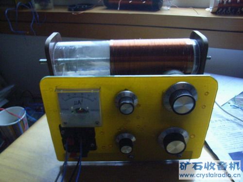

前几天我发了新手整了两台矿机图片,今天把实物和线路图一起发上,请高手指教。谢谢
发表于 2010-2-28 17:02:18 | 显示全部楼层
多根天线是如何连接的?并联吗?
 楼主| 发表于 2010-2-28 20:07:13 | 显示全部楼层
单根来回绕
发表于 2010-2-28 20:26:50 | 显示全部楼层
据说来回绕会抵消部分信号,如果多根并联会增强信号。
发表于 2010-3-2 12:59:08 | 显示全部楼层
固定空心线圈的铁丝,会增大线圈的损耗,要换掉

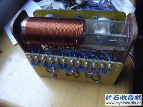

发表于 2010-3-5 22:11:04 | 显示全部楼层
矿石机的后面再上张图,
让大家看看.
做得不错,鼓励一下!
发表于 2010-3-6 12:50:18 | 显示全部楼层
4楼、5楼说的对!要改进会有更好的效果,楼主矿机做的不错!顶一个!!!
 楼主| 发表于 2010-3-8 21:14:59 | 显示全部楼层
原帖由 求是 于 2010-3-5 22:11 发表
矿石机的后面再上张图,
让大家看看.
做得不错,鼓励一下!
好的,上一张矿机背面图
发表于 2010-3-8 21:27:26 | 显示全部楼层
好象有60几微安,很强耶!

发表于 2010-3-9 09:05:22 | 显示全部楼层
楼主的天线好像是绕在铁管上的.信号损失很大啊.
 楼主| 发表于 2010-3-9 14:06:20 | 显示全部楼层
回复 11# 矿石博士 的帖子
没有办法,架天线条件有限,只能这样。
发表于 2010-3-9 19:18:12 | 显示全部楼层
原帖由 LJG 于 2010-2-28 12:39 发表
我认为:把天线绕在一个框架上,垂直安装在现有的晒衣杆上。这样的话,接受效果可能要比现在水平安装好些。
