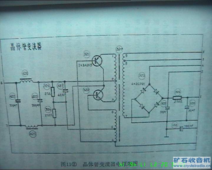

蓄电池升压是用的开关电源吗,如果是,那么“开关”嘈声(即高频干扰)是如何解决的?

原帖由 呜呼 于 2010-2-27 10:23 发表
我的蓄电池升压电路是一般的两管推挽振荡升压电路,对付高频干扰的主要措施就是屏蔽,不仅电路需要屏蔽,电池本身也需要屏蔽。所以我用了个铁壳机箱,把电池和电路板全部装在里面,机箱本身接输出高压的负极,在输出的端子处并一个云母电容。通过以上措施,可以做到把我的5灯直流收音机直接放到该电源机箱上,音量开到最大,也听不到高频干扰声。

发表于 2010-2-27 17:09:46 | 显示全部楼层
可以问1下吗;您的蓄电池升压,是逆变器吗‘
发表于 2010-2-27 17:38:11 | 显示全部楼层
俺也想知道楼主的蓄电池升压的具体方案,楼主可否介绍一下?谢谢!
 楼主| 发表于 2010-2-27 17:48:35 | 显示全部楼层
回复 27# PL81 的帖子
怎么说呢,我也不知道叫不叫逆变器,就是下面这种电路:
发表于 2010-2-27 20:58:08 | 显示全部楼层
方波逆变器电路,好1点的还有正玄波逆变器,这种逆变器效率很低,通常用在经常停电,或野外等地做临时电源,即备用电源,输出220伏接市电,可向蓄电池冲电,它的谐波成份也很多,估计会有干扰,
