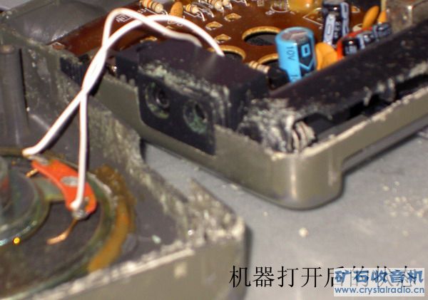

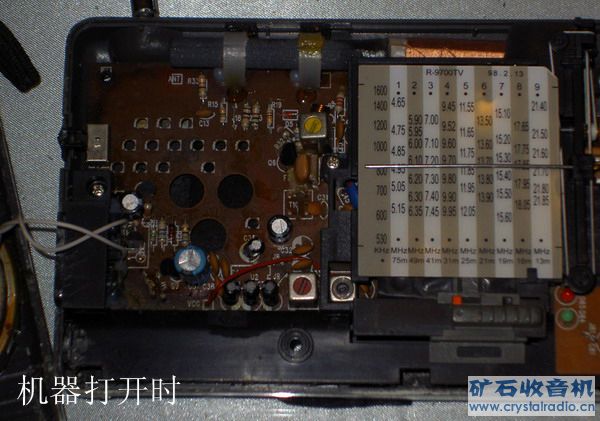

前几天公司整理库房,整出一堆垃圾,老板准备扔的时后我偶然看到一台尽在水中的德生9700短波王,顺便捡了回来,(当时给同事笑话了一通,不理,本人爱好''捡破烂'')
回家一检查,主要是电池漏液,机器里到处是电池液,水洗,再用98%酒精过了一遍,用电吹风吹干,放在通风处凉了2天,今天空闲,把机器整理了一遍,通电,无声,心里一凉,不会捡了个尸体吧?本着DIY精神,花了2个多小时把所有的线和焊点焊了一遍,再通电,一阵久违的声音响了!那个美啊!合上机盖,用碧丽珠上了一下外壳,除了左下有点掉漆外,外观还行。
德生9700短波王本人感觉灵敏度较高,几个短波分辨力较高,机器的稳定度特好(在收听时没发生频偏的现象)机器的扬声器不晓的是水泡过后还是别的,音质特好(以后是不是要扬声器的音质好,就放在水里泡一下?哈哈。。。)
废话少说,上图

喇叭没泡坏啊。
 楼主| 发表于 2010-2-25 08:54:11 | 显示全部楼层
原帖由 独狼 于 2010-2-23 22:54 发表
好,短波分十二个波断,里面一排金针,接受短波效果很不错,抗干扰强,喇叭是内磁的,遗憾的是声音电位器,我不喜欢,现在已经停产了,有收藏价值,恭喜楼主。
电位器我用6B的铅笔在它的碳膜上涂了几下,再上了点钟表油,现在没有“咔嚓声”了,过去我一直用这种方法解决的,效果不错

别的不怕,要命的是中周,如果被水泡了,其性能肯定要受影响的。
