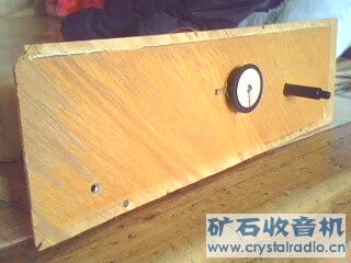

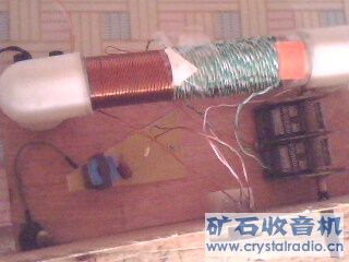

捣腾了一下午的时间,终于弄好了,双回路矿石收音机,就是外表不怎么好看,收3个台,一个是738KHz的强台,吉林的什么电台,还有一个是本地台,还有一个听不清楚,不知道是哪的,天线用的是接在外面的蛛网天线,效果还可以,地线就是,弄跟钉子,直接接在上面就OK了,我画的原理图不怎么好看。凑合点吧,糟蹋个位的眼睛了,呵呵
 楼主| 发表于 2010-2-20 22:07:22 | 显示全部楼层
补充一下,圆的那个是密封双连电容,长点黑点的那个是空气双连

为什么用两级输出变压器
为什么用两级输出变压器
发表于 2010-2-21 07:28:39 | 显示全部楼层
回复 1# dingwenlon 的帖子
应收到738,846。106。1和你本地台,不知你离长春多远?能收到738,其它就应收到。再好好弄弄。不错。
发表于 2010-2-21 08:44:47 | 显示全部楼层
为什么要用两个双联?电路图太小,看得不是很清楚。
发表于 2010-2-21 09:35:44 | 显示全部楼层
738?就是那个晓声长谈的那个?
发表于 2010-2-21 16:59:27 | 显示全部楼层
同问……为啥用俩双连和俩变压器(电路图中有实物图中没看见第二个变压器)

回复 6# 天地会 的帖子
我用的是一般MP3的耳机,不用变压器声音很小,用一个就大点,再加一个就更大了,所以用了两个输出变压器。
