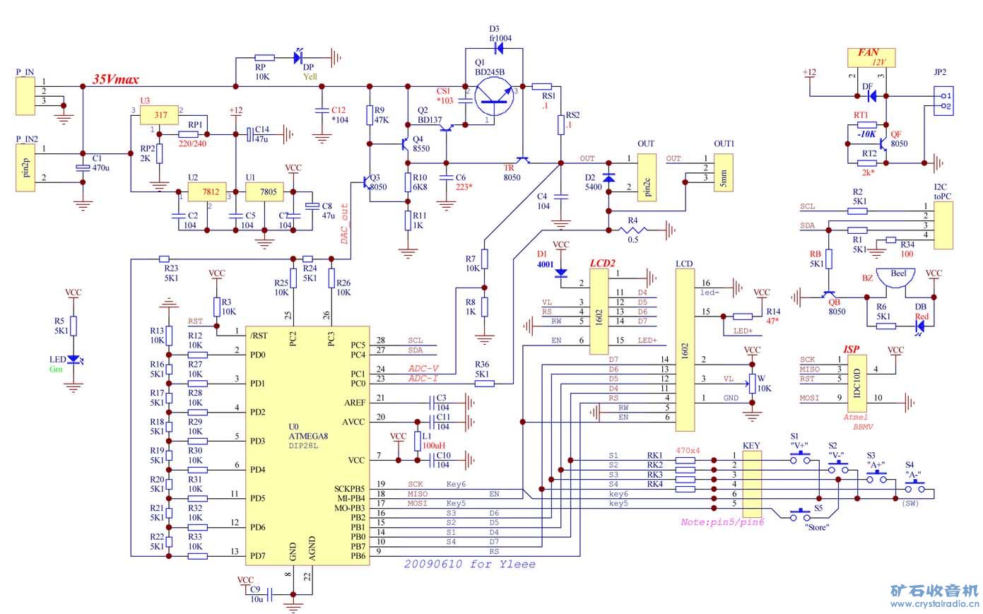

新DIY的稳压电源

这个是其中一路输出M8电源的图纸,参数:输出电压1-30V,电流:0-5A。
 楼主| 发表于 2010-3-6 18:34:41 | 显示全部楼层
这个DIY 的电源。
1、M8电源输出1-30V、5A。lt1084电源输出1-28V,3A。在额定电流范围内输出电压的变化在0.1V以内。
2、2路稳压电源都有恒流保护。即使输出端短路也不会损坏稳压电源。恒流范围分别是0—5、0—3A。
3、2路电源前端输入都有电压跟随,保持稳压电源的输入端比输出高4V左右,减少调整管和lt1084的功耗和发热。
4、有过热散热风扇,当散热器的温度超过50度左右,风扇自动开启。
5、有一个总开关控制整机的开关,另外还有2个开关分别控制2路电源的开关。

电路板也是DIY的?是专业水平、专业设备制作的吧?
还是要顶。
 楼主| 发表于 2010-8-30 17:00:48 | 显示全部楼层
回楼上两位XD,绿色的电路板不是自己DIY的。
是套件来的,白色的那两块就是自己腐蚀的。

DIY能做到这样是真的很厉害了。。机身外壳上没见散热窗啊。不怕长时间用发热么。。
 楼主| 发表于 2010-9-4 21:41:22 | 显示全部楼层
有个小散热风扇的,
是温控的。
