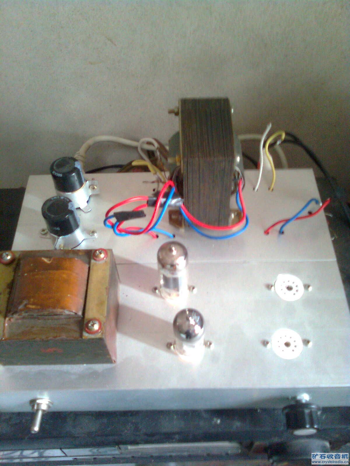

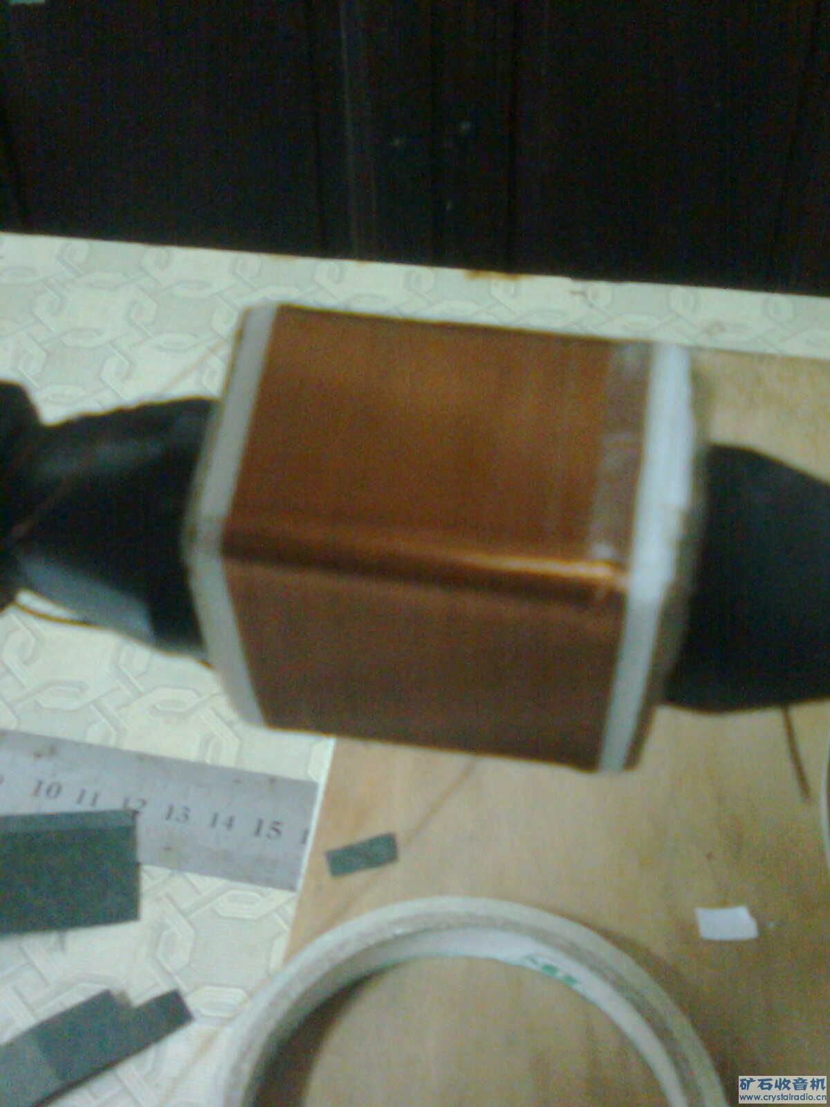

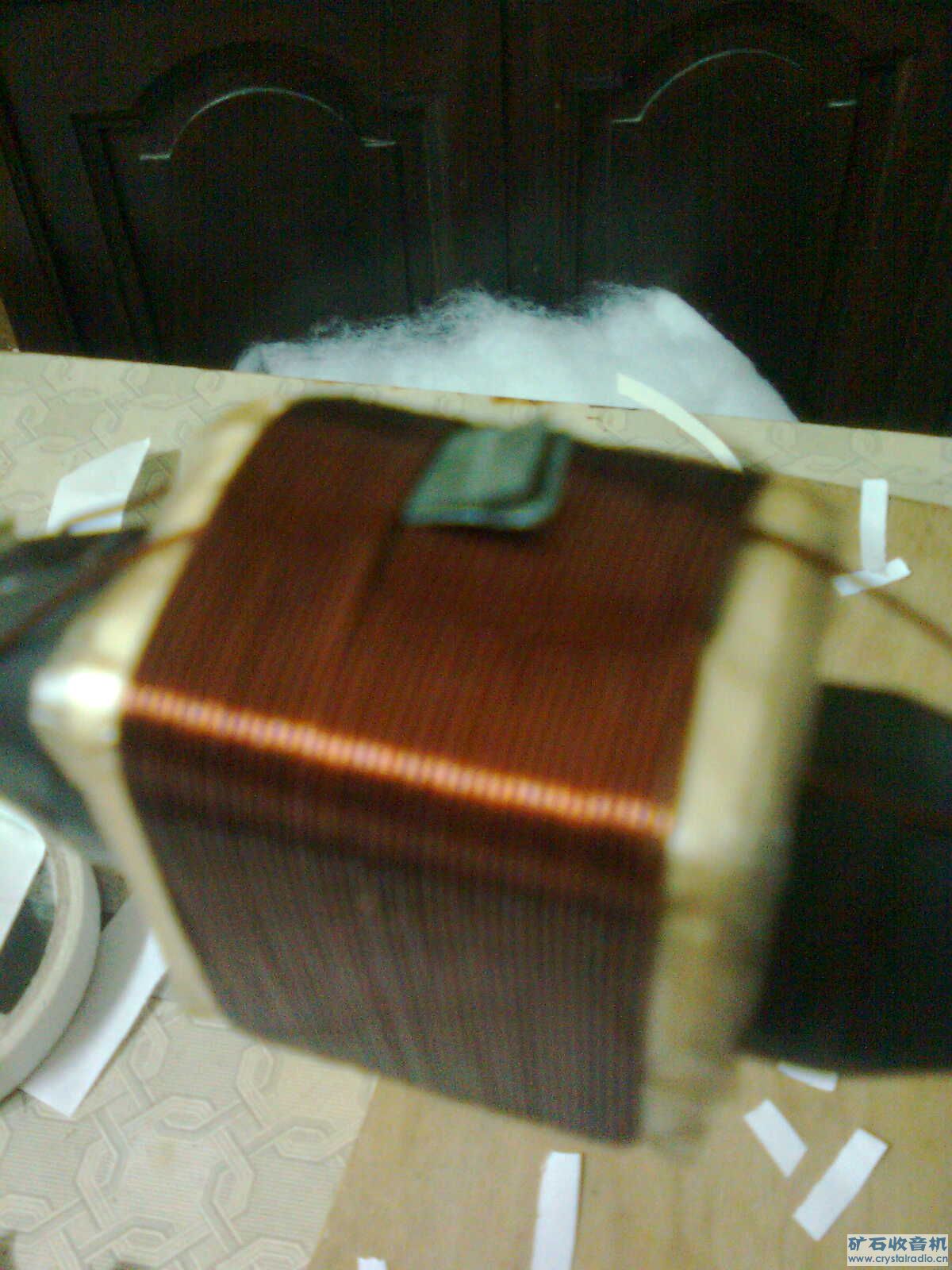

发表于 2010-2-19 15:09:26 | 显示全部楼层 |阅读模式
原来的6P1单端用了两只电源变压器做输出,低音不太好,利用春节前的时间自己绕了输出牛外观不大好但是声音还不错

 楼主| 发表于 2010-2-19 18:23:53 | 显示全部楼层
原帖由 儋耳 于 2010-2-19 16:07 发表
这个不错,加分鼓励。
多谢版主加分鼓励,用的就是您的数据,不过没的选择,手头只有22*35的铁芯,不过我想把它改成6P3的输出牛不知道要怎样算,不知能给个数据吗?先谢过了
发表于 2010-2-19 18:41:55 | 显示全部楼层
牛养的不错,好像还没出栏了。
发表于 2010-2-19 22:12:39 | 显示全部楼层
原帖由 ftq31 于 2010-2-19 18:23 发表
哦,按你的铁芯:初级2376匝,线径:0.19,次级:8欧112匝,4欧79匝,线径:0.74,垫纸:0.05.纸上谈兵,试试看。不谢。

发表于 2010-2-21 00:48:28 | 显示全部楼层
EI型硅钢片气隙是怎么弄的?
发表于 2010-2-21 00:55:47 | 显示全部楼层
原帖由 水泥收音机 于 2010-2-21 00:48 发表
EI型硅钢片气隙是怎么弄的?
垫纸就行了
当然是按您所需要的厚度垫.
发表于 2010-2-21 01:08:02 | 显示全部楼层
硅钢片全部一个方向装吗?怎么固定?
发表于 2010-2-22 10:09:20 | 显示全部楼层
一分耕耘一分收获
发表于 2010-2-22 10:28:26 | 显示全部楼层
原帖由 水泥收音机 于 2010-2-21 01:08 发表
硅钢片全部一个方向装吗?怎么固定?
是全部一个方向装的,就用变压器自带的铁夹。
