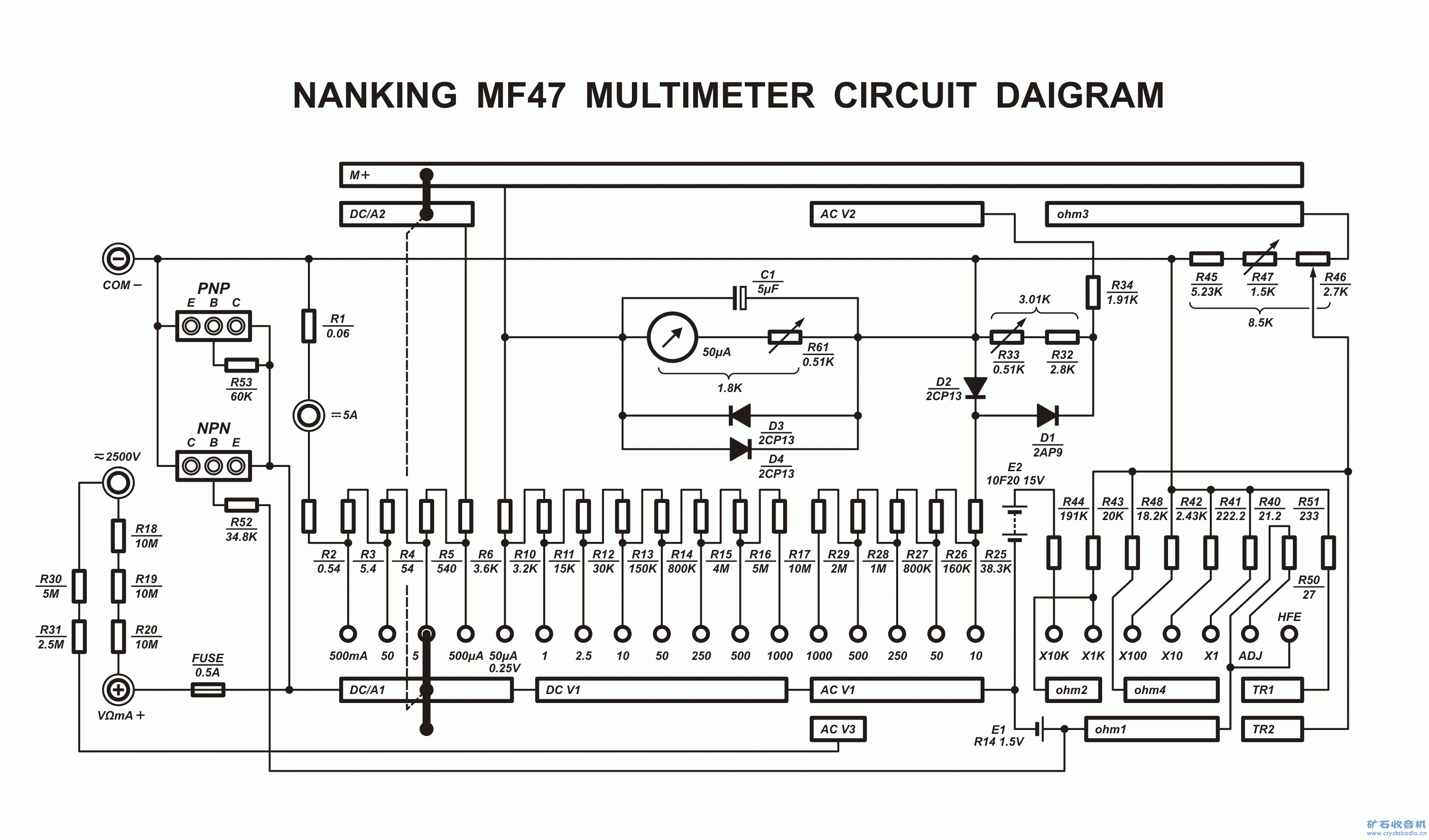

献给珍爱 MF47 的朋友们!
以上为预览,原图在楼下

我在原作者audioCAD的原图上将一些错误修改了下,现发上来供大家参考!如还有错误之处望大家指出!!

做这个资料的原因是以前自己在维修MF47表时曾拆得乱七八糟,特别是维修过程中断了一些飞线,感觉找到这些线的原始位置其实很困难,最终用了很多天,费了好大精力才装好。来到这个论坛感觉很亲切,无论提出多么低级的问题都有人热心解答。而且发现太多的人竟然与自己一样爱惜MF47,所以就做了这个资料,自己再也不担心把MF47拆乱了,同时也为所有珍爱MF47的朋友提供一点有可能有用的东西。

LZ请问一下,表的二个电池正负极好像不太对吧.怎么是二个电池的负极连在一起? 我看我的表是9V与1.5V是串联 ...
15V表的10K档的电压就是15V,两个电池共负极;9V表的10K档的实际电压是10.5V是由1.5V和9V电池相加的。二个电池要正负相接。
15V表没有1.5V电池的话,10V档还能使用;9V表如果没装1.5V电池的话,全部电阻档的功能都不能用,不管你有没有9V电池。

MF47_2大图和电路原理图
(第四个MF47_3.GIF是电路原理图,gif格式,体积不大,没有压缩,可直接点最后的文件名 Snap12222.jpg 下载。
再也不用愁原图看不清了)

如果因绘图错误以及其他任何问题给您造成什么损失俺可不负责任

不错!
如果把参数直接打在器件上可能会更好。

原帖由 wgh1027 于 2010-2-16 21:54 发表
不错!
如果把参数直接打在器件上可能会更好。
是的,刚开始就是那样做的。因为元件几乎都是非标,文字较多,感觉有点乱又无法添加元件序号,所以又改成这样了,这样做就得加上元件列表。

R51好像不对

作的真好。可是为什么不顺手把线路图也用彩色画出来。
