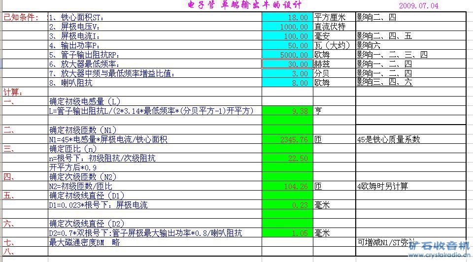

       我们知道,输出变压器的绕制有多个参数。而其中需要和管子匹配的主要是功率和输出阻抗;和喇叭匹配的是功率和次级阻抗。当变压器的匝比确定了(这里忽略铁心面积和导磁率......),线直径的大小就直接影响到以上匹配......当初级阻抗变换了,很多参数都得随之改变......否则,匹配只有自己知道了。
      笔者查阅了一些资料,发现不少DIY朋友(包括厂家),在绕制输出变压器的时候,为了可使输出变压器能匹配不同阻抗的功率管或者喇叭,往往在变压器的初级或者次级设多个抽头。比如,见图1-图3:这个变压器的功率50W,初级阻抗7K,次级阻抗0-4-8欧。初级线直径0.23毫米/3285匝;次级线直径1.05毫米/124匝。如果要增加一个5K 的抽头,通常的绕制就是(匝数计算后确定下同)在初级5K处(2346匝)直接抽头即可,如果次级要增加4欧档,也是直接在4欧处(88匝)抽头即可。这样,一头所谓能适应多种功率管阻抗和喇叭阻抗的输出变压器就呱呱落地了!呵呵!
      秘密所在:
      1、先看初级阻抗从7K 改为5K时的数据:随初级阻抗而变化的还有电感量、匝比、次级匝数;一个成品输出变压器,在初级阻抗改变后,不可能去重新绕制次级!2、再看次级从8欧换成4欧后,随之变换的是次级用线径。显然,成品变压器也同样不可能去重新换线饶4欧次级,当然,如果绕制时候优先考虑的是4欧用线来绕制8欧姆的,是个列外。各位可从这三张笔者绕制输出变压器的数据(见图1-图3),不难看出这些参数之间的关系。
       以上纯属个人观点,仅供参考!不当之处请各位海涵!
7K/8
7K/8
5K/8
5K/8
7K/4
7K/4

发表于 2010-2-16 19:57:53 | 显示全部楼层
现实是没有万用的输出变压器,  初级多抽头的输出牛阻抗比就不能保证,  当然可以通过改变牛的次级绕组0电位接地来变换初级的阻抗,  实际使用效果并不理想!    以上只是个人观点不对请请指正!

初级抽头与不抽头电感量不同,则低频下潜不同,次级抽头与不抽头除阻抗不同外还将造成高频延伸不同,对否?
 楼主| 发表于 2010-2-17 01:10:19 | 显示全部楼层
10楼朋友说的是个绕制工艺问题,没研究过!呵呵!

这对输出变压器就是按照上面表格中数据绕制的:
105片 叠厚60
初级1000匝抽头G备用,初级电感量大约18H;
次级分2段绕制,第一段4欧 1.25毫米线/88匝,第二段1.05毫米线/36匝,中间夹初级。
[ 本帖最后由 路神 于 2010-2-19 20:03 编辑 ]
 楼主| 发表于 2010-2-20 21:00:35 | 显示全部楼层
这对100W左右的单端输出也是按照上表方式计算后制作的,上机使用效果不错!
