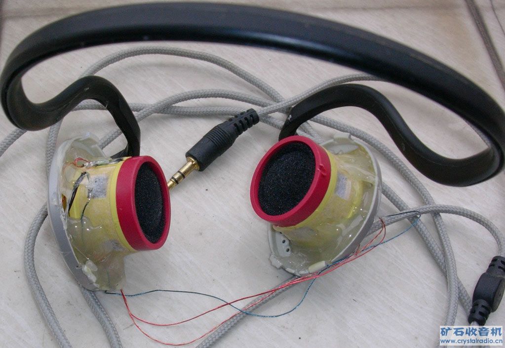

用600欧的动圈话筒芯做耳机  音质超好
不是几十块钱的耳机能比的
耳放是自己设计和 DIY 的:

性能直追偶手上的森海赛耳 Sennheiser HD280 pro,    真意外啊.
        成本只有区区 3 块钱人民币

至少拿来听单管机是够了
听CD 层次分明,   就是舒适性差些.
偶还有个 SONY MDR V250,  跟这个 DIY 的耳机一比, 简直就不能听。当年还花了 100 块钱买的。
准备拆了 SONY MDR-v250 的单元, 把话筒芯放上去。

你好兄弟:请教一下你话筒外的那一圈白塑料用的什么物品?
 楼主| 发表于 2010-2-16 20:40:02 | 显示全部楼层
热熔胶 和一个不太好的耳机的外壳

以前见过三个串联当高阻耳机的。拿这个做耳机音质好我相信,不过应该加点海绵 随便买一副垃圾头戴耳机,把话筒头装进去
 楼主| 发表于 2010-2-18 00:06:14 | 显示全部楼层
孔不太好钻啊,     固定是个问题
