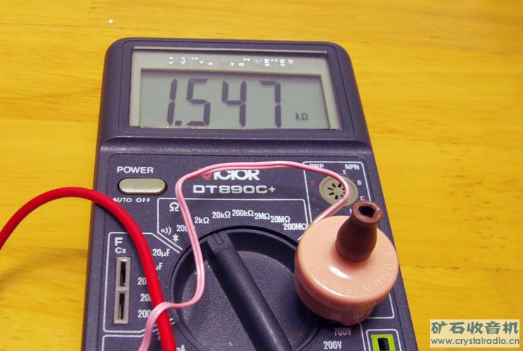

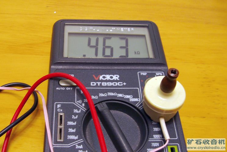

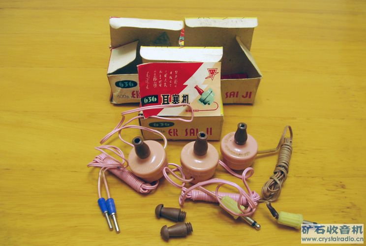

节前事较多,放假了抽时间拍了照片,现在上图,大家一看图片就清楚了。毕竟是近四十年的事了,能有这样详实的资料值得庆幸。
P2140006.JPG P2140007.JPG P2140007.JPG P2140008.JPG P2140009.JPG P2140010.JPG P2140011.JPG P2140012.JPG P2140013.JPG 未标题-7.jpg 未标题-8.jpg 未标题-9.jpg
图片有万用表测试的实际阻抗,当年的工艺水平误差较大,说明书上有误差范围说明,但大致上的三个品种应一目了然,希望对有兴趣的坛友有所帮助。

有两只这样的耳机,上世纪七十年代初的耳机,三十七八年了,两只都使用了,耳机线已看到龟裂,都是直流电阻800欧姆的,阻抗比较适中,听矿石收音机或单管机都可以,灵敏度仍然如初,听矿石收音机捕捉信号仍然很灵敏,声音清晰。
[ 本帖最后由 fzh547611 于 2010-2-16 18:53 编辑 ]
发表于 2010-2-17 09:51:29 | 显示全部楼层
这种单端耳塞机最早见到是青年牌的,耳塞头是固定的,接线端为金属插头与双耳耳机一样,1500欧姆,58年售价2.99元(天津市市场价)。用于矿石机和一灯电子管再生收音机。

今天专门测了一下,直流电阻有830几欧
 楼主| 发表于 2010-2-19 08:28:46 | 显示全部楼层
回复
原帖由 轻风 于 2010-2-18 19:11 发表
今天专门测了一下,直流电阻有830几欧
应为800欧的高阻耳机,这种产品正负误差几十欧是正常的,30欧的误差应该很不错了。

各位坛友 凑个热闹 俺也有几样万里牌耳塞机 1500单插头两个 800单插头两个 8欧姆单插头10个 待相机修好上点图
