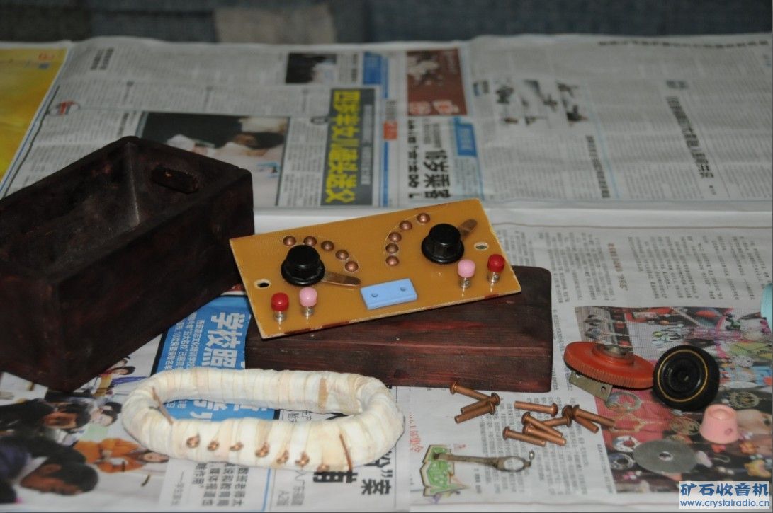

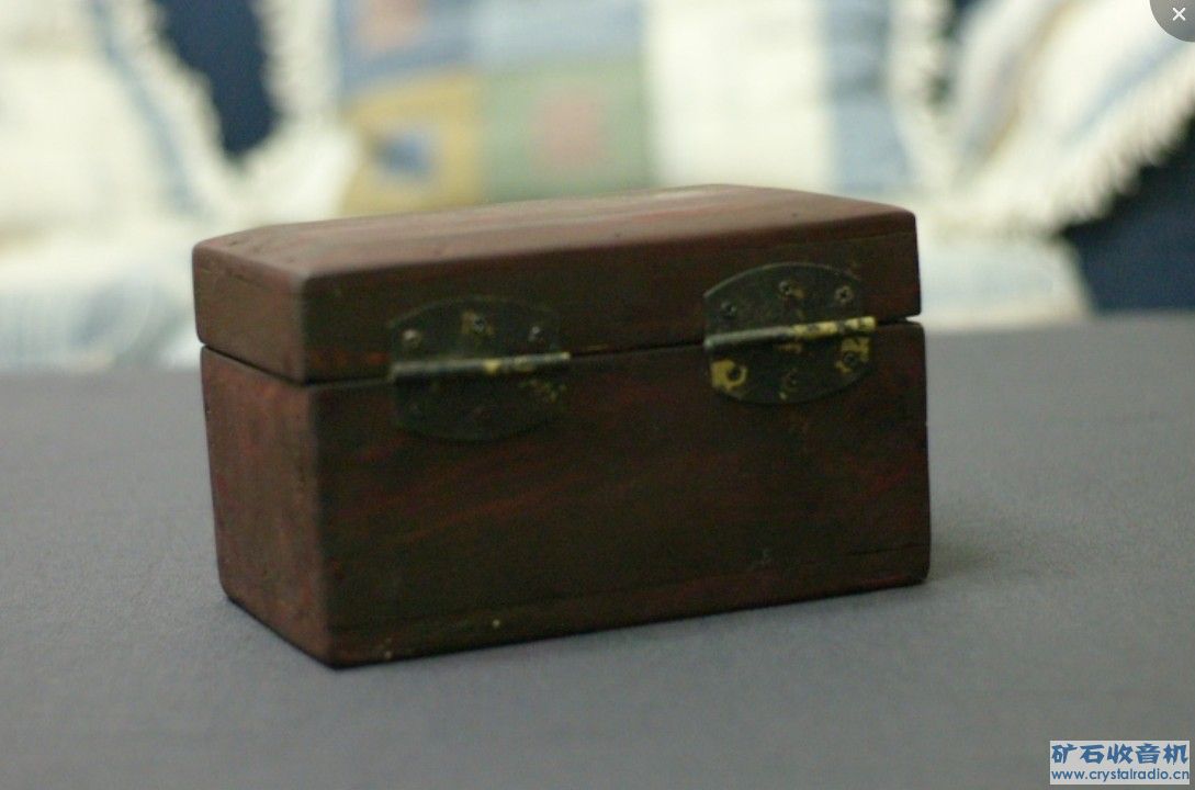

从矿石机到单管机——迎春篇
发表于 2010-2-13 20:19:44 | 显示全部楼层 |阅读模式
敬祝各位:工作顺利,身体健康,合家幸福!

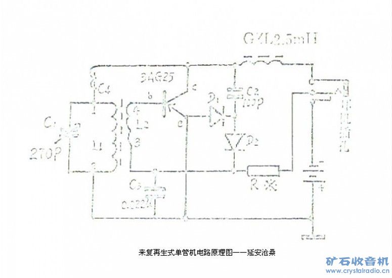

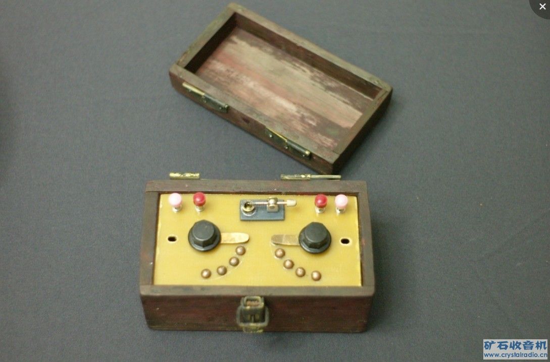

带中波增强器的单管机?
发表于 2010-2-13 23:25:35 | 显示全部楼层
高手,做的真漂亮!

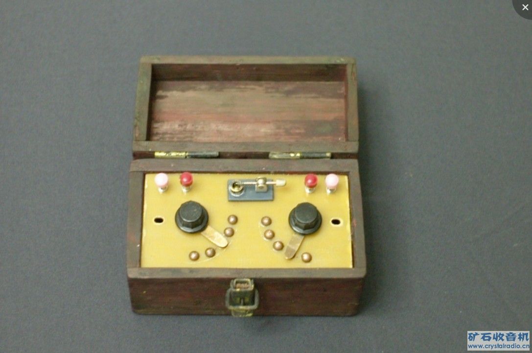

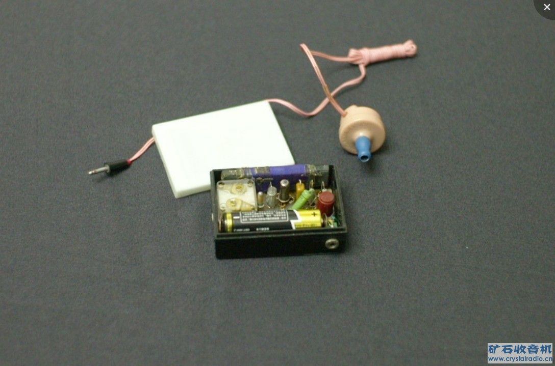

 楼主| 发表于 2010-2-15 21:46:15 | 显示全部楼层
原帖由 60年代的爱好者 于 2010-2-13 22:35 发表
带中波增强器的单管机?

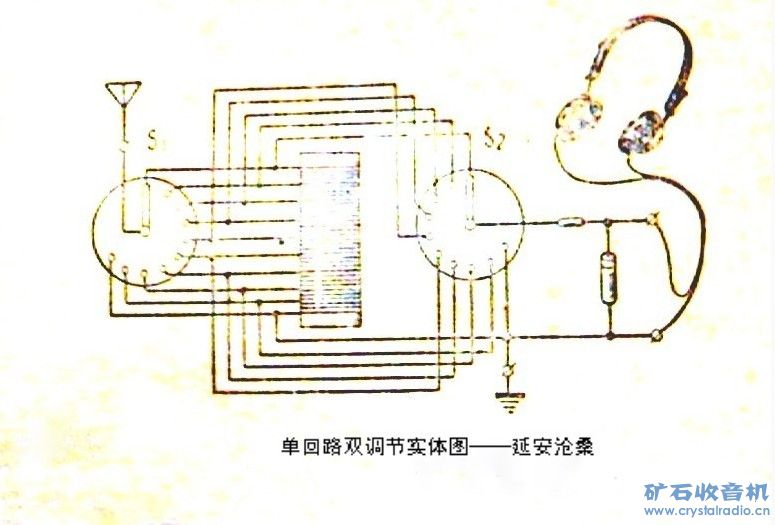

回版主,本机电路原理如下:
它的工作原理是这样的:C1和L1组成的调节回路对外来信号进行选择后,经瓷棒天线由L1和线圈感应到L2,加到了晶体三极管基极和发射极之间进行高频放大。C3隔直流电容,它对高频信号构成回路,使高频信号可顺利加到发射极上。放大的信号一部分有微调电容C4送回到输入回路为“再生”,另一部分经过电容C2送到二极管D1和D2进行倍压检波,检波后的音频信号又回到三极管基极再进行一次放大,这一过程为“来复”。放大后的音频信号由三极管极电级经GZL输出到耳机,GZL有阻止高频电流通过的作用,所以高频电流不会流过耳机影响收听的效果。
 楼主| 发表于 2010-2-15 21:56:05 | 显示全部楼层

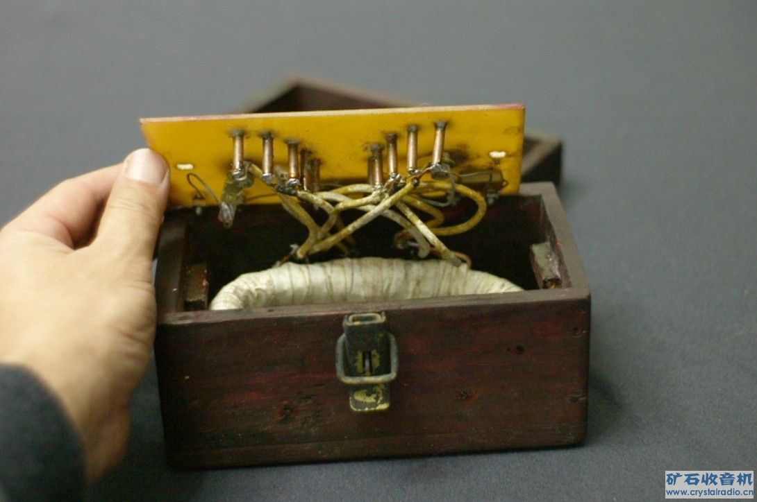

原帖由 shmu 于 2010-2-14 09:02 发表
矿石机看起来像是个古董。那个线圈和谁的也不一样,不圆不方还包起来了,能用吗?Q值估计很低。外壳好看,看不见单联和电容,能收到台吗?
朋友,本机不采用可变单双联,就是简单的两个手工制分线器作互补调节,至于线圈是比较特别,根据外客状况所制,我不认为这样就使Q值就底,再说得亲自试验出真理,我说Q值高不算啊,看图说话
[ 本帖最后由 延安沧桑 于 2010-2-15 21:57 编辑 ]

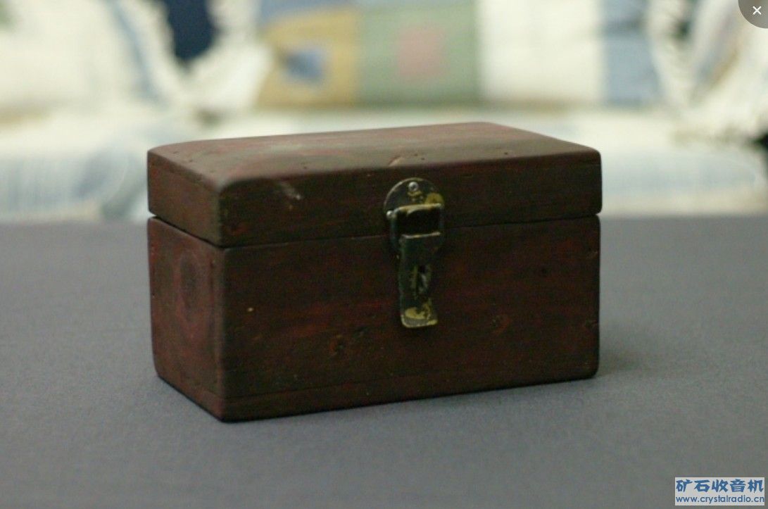

发表于 2010-2-15 22:35:47 | 显示全部楼层
楼主的单管机壳,似曾相识。
