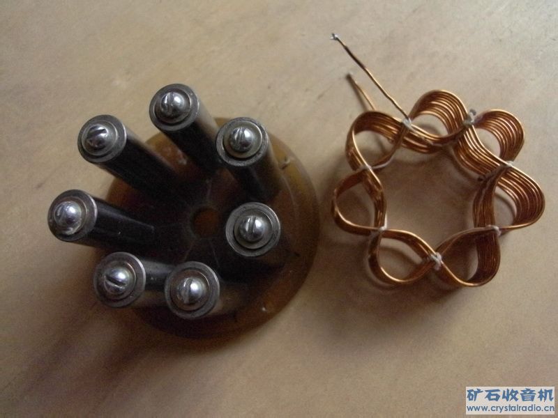

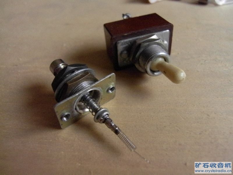

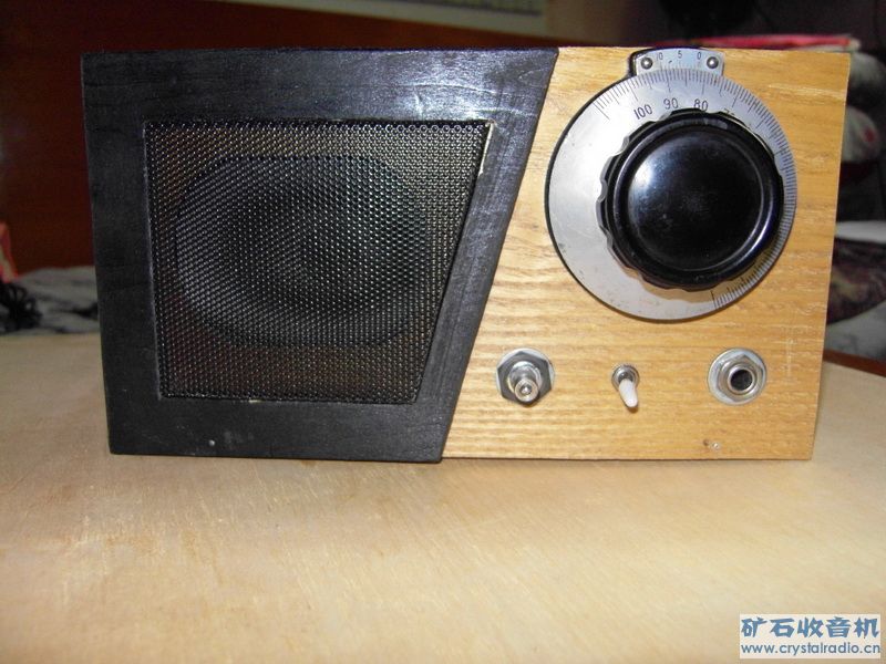

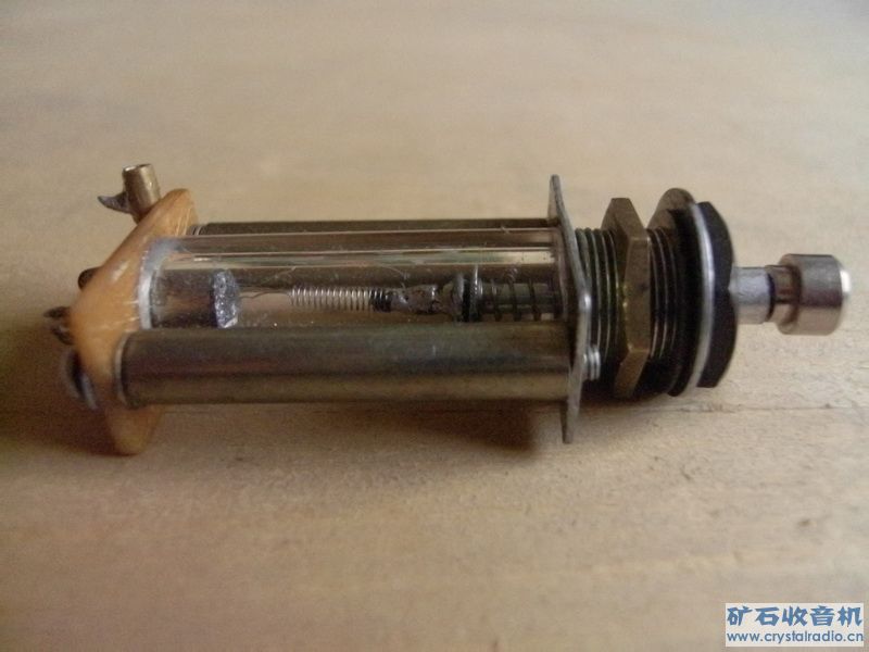

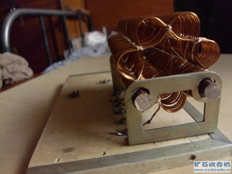

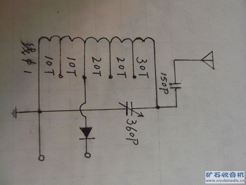

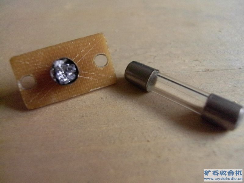

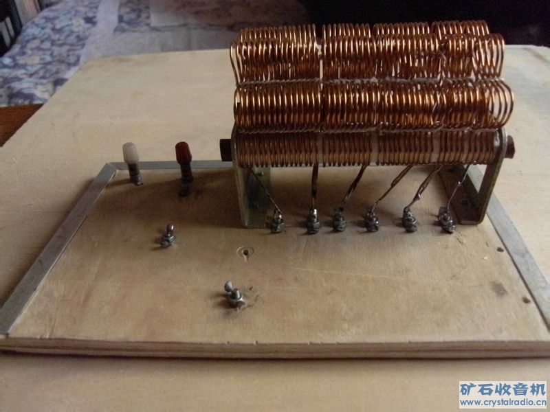

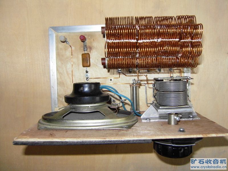

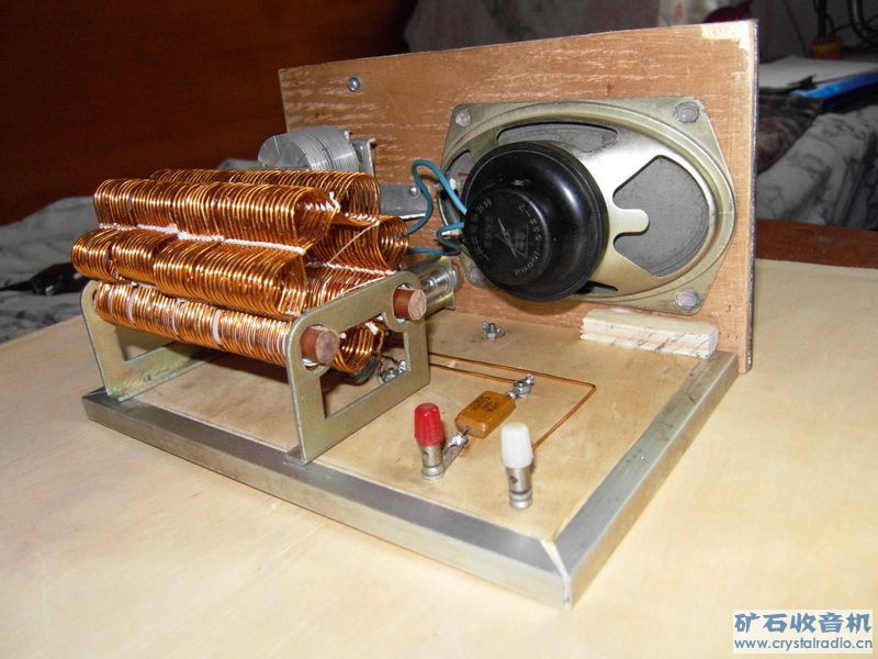

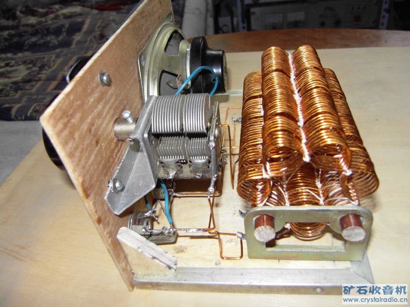

看了这个论坛,又勾起了我童年的回忆。没想到有这么多朋友热爱矿石收音机。这几天我抽工夫也做了一台,和各位朋友分享一下。

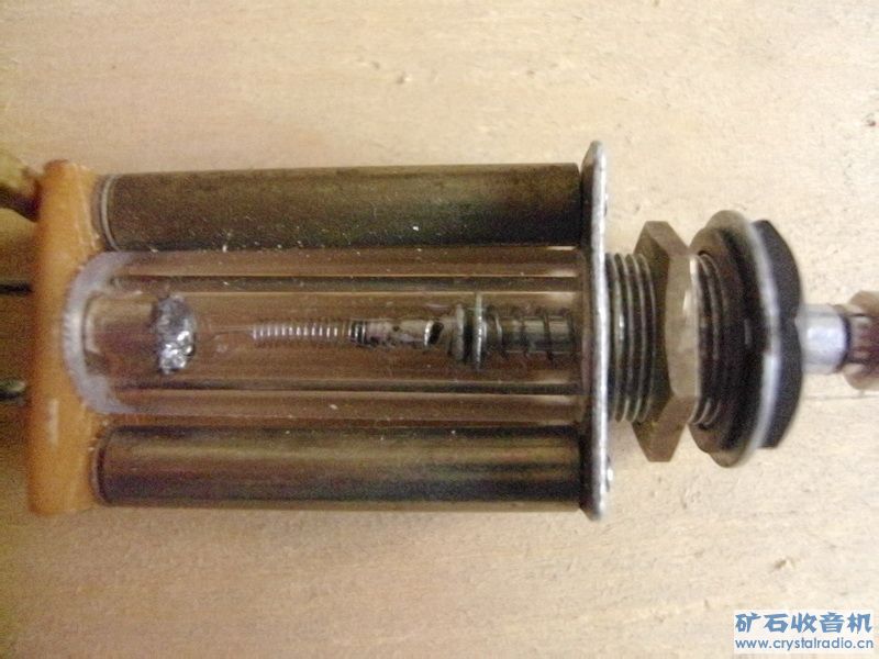

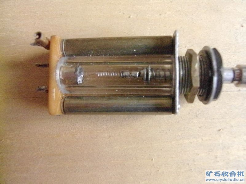

矿杯是保险管帽、线圈架子是摩托车活塞销。我这台矿石机从550khz~1026khz;300欧耳机,声音清晰。能收六个台,没有串台现象。
以下就是实物图,请大家多指教。

发表于 2010-2-12 18:29:16 | 显示全部楼层

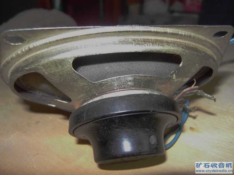

楼主的喇叭,特质的哦。
用耳机的震动膜推动纸盆?

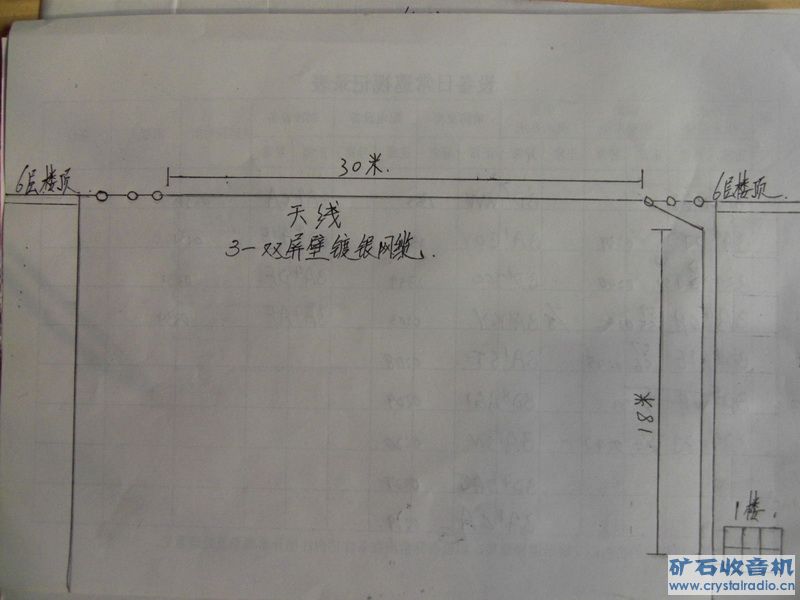

电线杆子上挂暖瓶------------高水平!!

制作过程图示的比较详细了。
看来岁数比较大一些的收音机爱好者都有一个差不多的历程。我也做过这样的喇叭,不过用的是舍簧喇叭的纸盆。音量确实比单独耳机大许多。

好手艺,做的不错,用的漆包线够粗的。细些体积不小些吗?

发表于 2010-2-13 15:27:15 | 显示全部楼层
喇叭能否让我们看看细节,是怎么做的
发表于 2010-2-13 15:39:43 | 显示全部楼层
喇叭高级啊。
喇叭高级啊,怎么做的啊?能脱了看看吗?

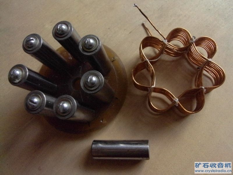

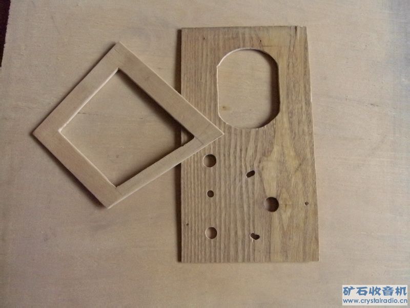

 楼主| 发表于 2010-2-13 18:08:57 | 显示全部楼层

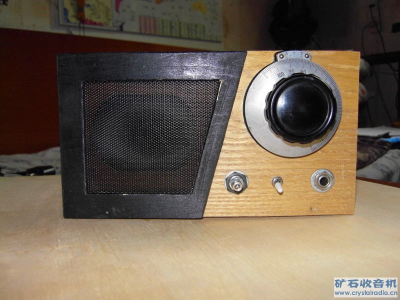

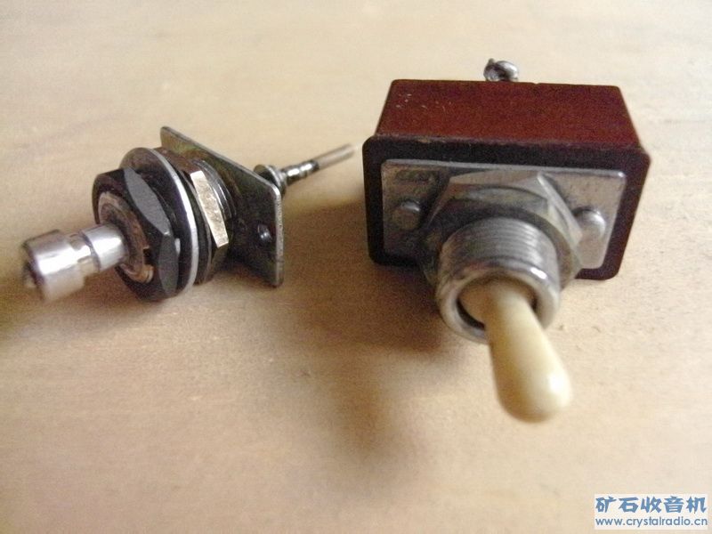

补发了几张照片
 楼主| 发表于 2010-2-13 18:17:15 | 显示全部楼层
原帖由 长春藤 于 2010-2-13 15:27 发表
喇叭能否让我们看看细节,是怎么做的
贴了张示意图,拆了再装实在是有点累。
 楼主| 发表于 2010-2-13 18:19:10 | 显示全部楼层
原帖由 tjn 于 2010-2-13 15:39 发表
喇叭高级啊,怎么做的啊?能脱了看看吗?
我怕着凉啊老兄!见谅。
