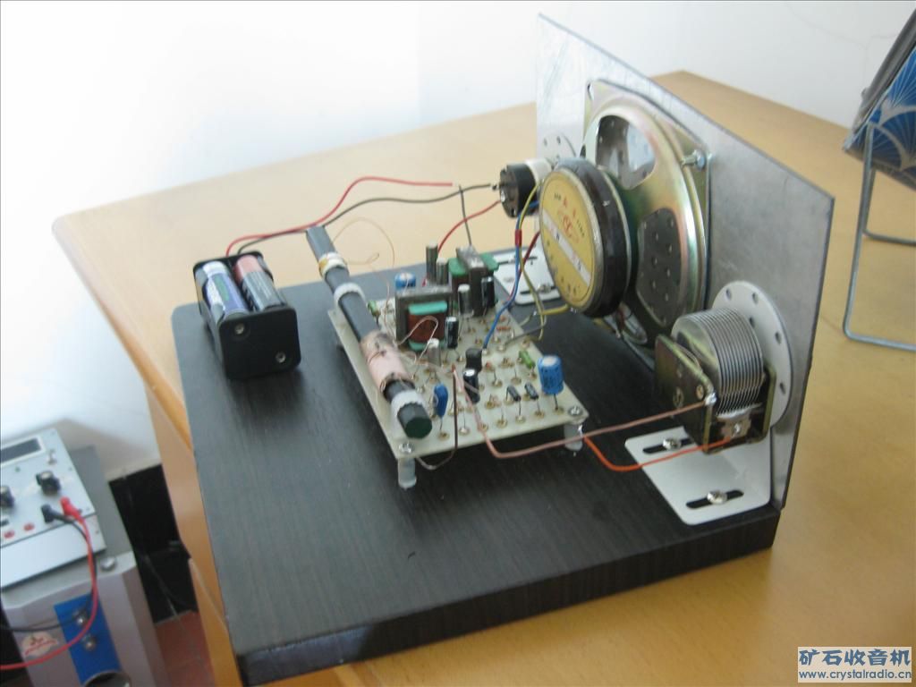

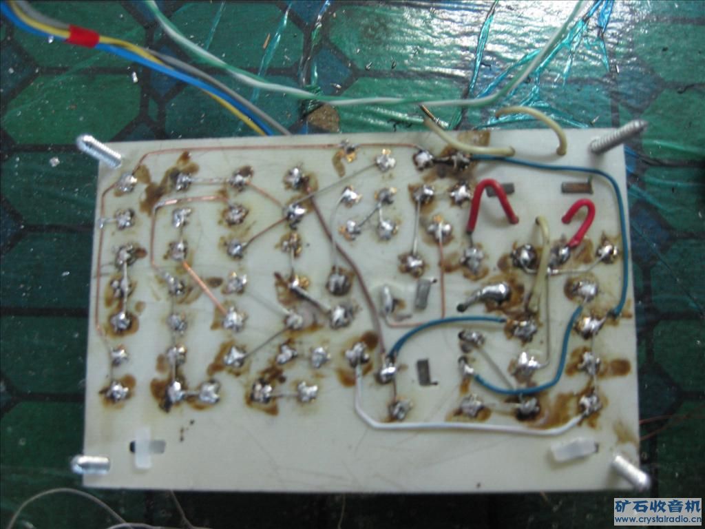

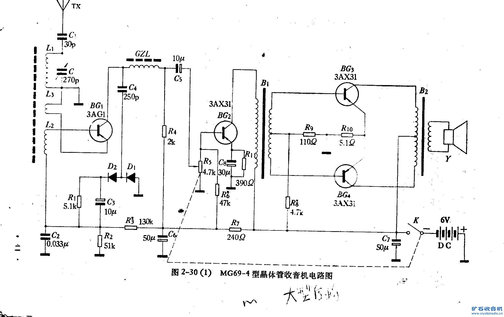

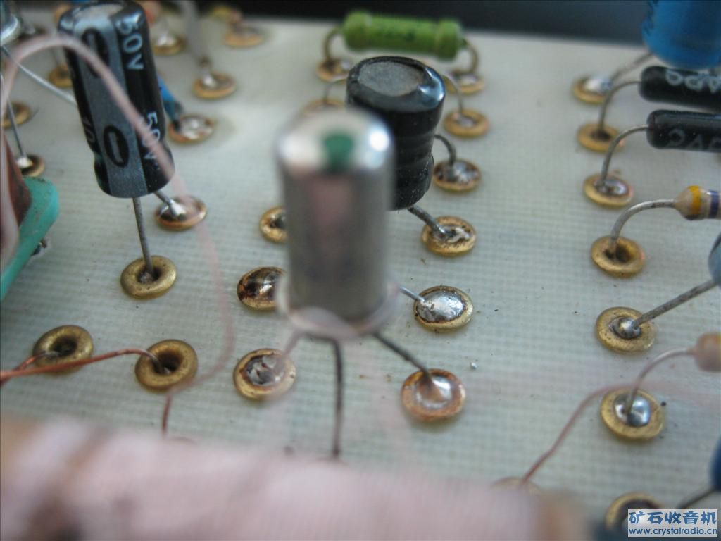

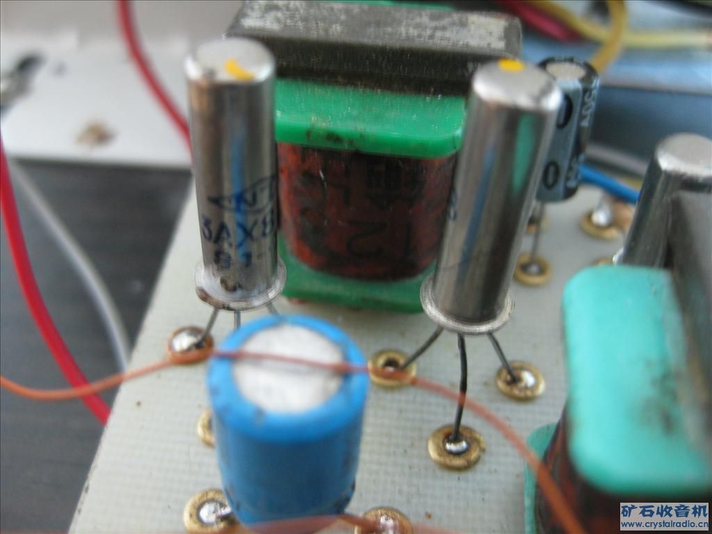

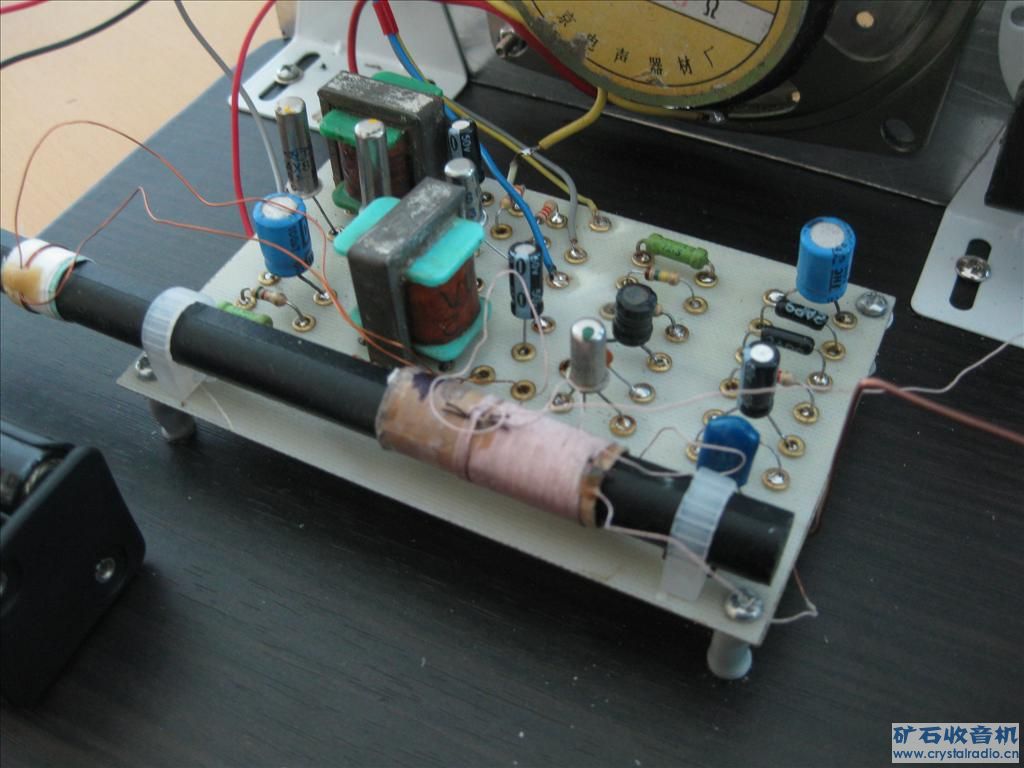

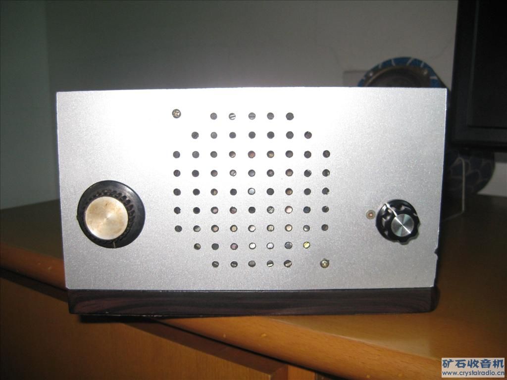

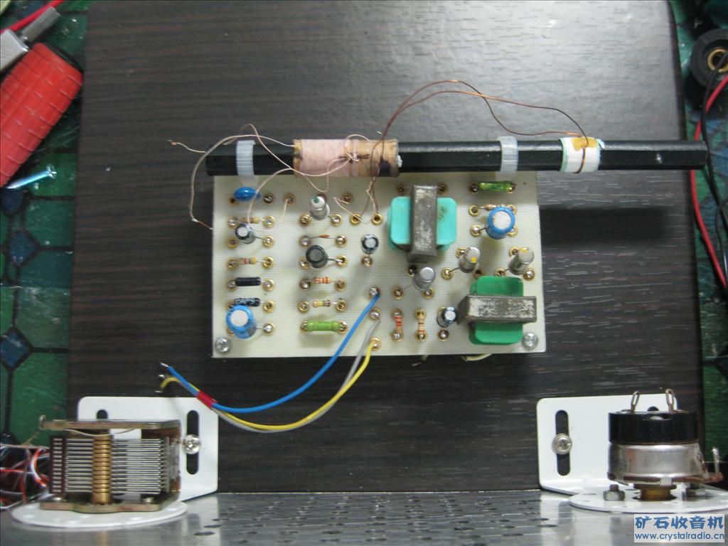

抑制不住热情,又做了个标准四管机,线路参照MG69-4型收音机制作,为了怀旧,破例采用了铆钉板结构,说实话,我从来没做过铆钉板,这个四管机算是处女作吧。线路与标准58型四管机相似,就是前置低放加了发射极电阻和旁路电容,稳定工作点。高放3AG1B,50倍,前置低放3AX22,55倍,功放管3AX81,6V电压供电。由于我用8欧2W喇叭,功率大点,功放管只好改用81的管子了,黄点的,配合一对老式的E22变压器,,声音很大,实测放大倍数64倍。调谐部分采用空气单联,磁棒140MM长,初级48T,次级5T,频段覆盖完整。再生串在了高放管的发射极上,实际听音效果还可以,可以收五六个台。上图分享。

恭喜吴老弟又一台来复式四管机成功,元件布列整齐规矩,手艺强悍,顶!!!请问喇叭的纸盆是透明的吗?

那个空气单联真可爱,几十年前我有过,但后来不知丢哪儿去了。
发表于 2010-2-12 16:15:25 | 显示全部楼层
看那只小喇叭,没有纸盆。
发表于 2010-2-12 16:26:03 | 显示全部楼层
哈哈哈哈!!!!是最新的透明盆喇叭还是没有纸盆啦?
 楼主| 发表于 2010-2-12 16:27:21 | 显示全部楼层
原帖由 suhonggui 于 2010-2-12 15:23 发表
苏老,那个喇叭是塑料透明盆的喇叭,声音较纸盆喇叭硬些,但我手上没有8欧姆的纸盆了,所以这个就将就着用吧。

发表于 2010-2-12 18:44:46 | 显示全部楼层
做的真好!还有那个单联,真好。
真想能弄一个来。。。。。不知道哪里还有。。。。
 楼主| 发表于 2010-2-12 20:16:57 | 显示全部楼层
原帖由 wangge 于 2010-2-12 18:44 发表
做的真好!还有那个单联,真好。
本坛的“友谊电子”老张那有这种单联,不过好像货不多了,我这个就是问他买的,毕竟是几十年的东西了,价格高了点。

见低矮外就顶!不过你做得好好看更要顶。
请教,你那个高频扼流圈是怎么弄的?好像线圈的匝数并不多?

原帖由 talent 于 2010-2-12 23:54 发表
见低矮外就顶!不过你做得好好看更要顶。
那个高扼圈是废旧电话机上拆下的成品工字型电感,实测电感量是2.25mH
